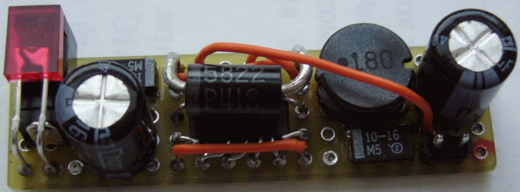

Сообщение Marakoza » Вс апр 16, 2006 19:05
Прилагаю фотку
Крупный план

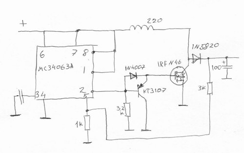

Сообщение kaliban » Вт апр 18, 2006 20:36
схемка:
конденсатор на 3й ноге - 470pF

Сообщение kaliban » Ср апр 19, 2006 13:20
...упс, соррь.. попутал :) не N46, a Z46N... даташит вот: http://www.irf.com/product-info/datashe ... rfz46n.pdf
у меня с англицким тяжко... тем более с техническим...
схему брал здесь: http://vampirchik-sun.nm.ru/interes1/st7/vmp_sh.htm
но меня не устраивает верхний порог на входе - 6В, хотелось-бы от 2 до 12В... :)
HP Ipaq hx4700(2003SE)
Сообщение Darkcat » Ср апр 19, 2006 14:44
Gate Threshold у этого мосфета от 2 до 4х. Попробуй выкинуть диод и 3107 - вполне возможно они не дают мосфету нормально открыться.

Сообщение kaliban » Ср апр 19, 2006 16:20
насколько я понял, 3107 там выполняет "ускоренное запирание ключа" IRFZ46N, а диод его отпирает и не дает заземлить 2-ю ногу микрухи. Причем, если не ошибаюсь, удаление этих элементов никак не скажется на диапазоне напряжений питания микросхемы
P.S. Хотя, диод действительно может не до конца отпирать ключ... :?

Сообщение kaliban » Чт апр 20, 2006 12:25
Удалил из схемы диод, 3107 и резистор, если с ними провалы напряжения при подключении 10-тиомной нагрузки были до 4,6В, то без них, при подключении 19(!)-омной нагрузки - провалы до 3,8В!!!(на ХХ на выходе 5,15В)
Вне зависимости от частоты генерации (подключал конденсаторы на: 100, 1000, 470(по даташиту) pF) микросхема отказывается работать ниже 5В на входе... пробовал и МС34063, и PJ34063...

Сообщение Darkcat » Чт апр 20, 2006 12:38
Что-то я плохо этот вариант схемы понимаю. В выходные попробую собрать, помучаю осцилом.

Сообщение kaliban » Чт апр 20, 2006 13:09
Схема у меня как в первом посте на этой странице... уже и дроссель менял... не помогает, просадка на выходе все равно большая...
