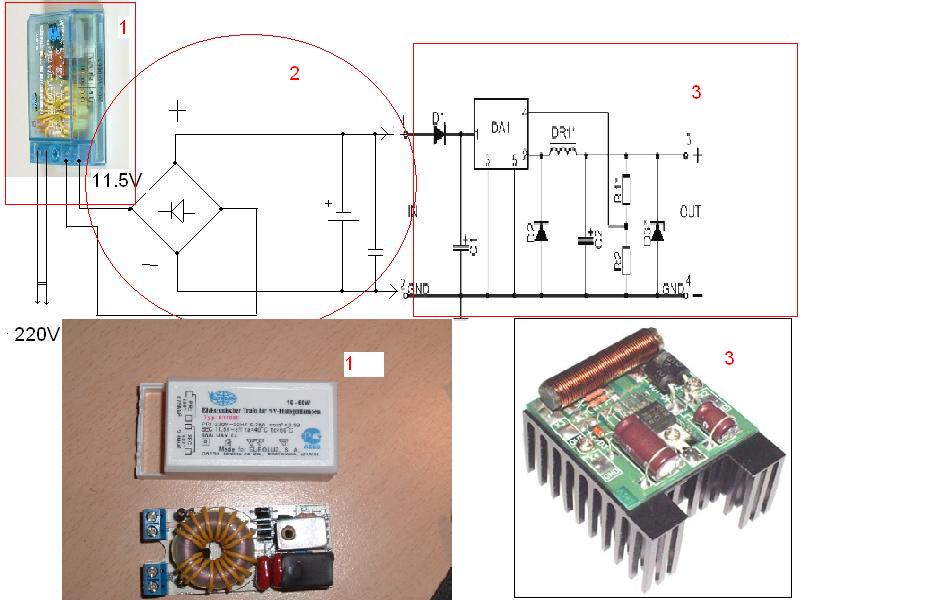

ты писал что от галагеновых ламп транс брал
вот имею такой http://www.hpsfurnitura.ru/catalog/15_3/detal_2124/
так вот как его согласовать с http://www.masterkit.ru/main/set.php?num=600
Какой фильтр ставить (схемка)
Диодный мост я от Б/П Компа выдрал. из тех же компонентов мона и фильтр скрутить.
На выходе этого транса у него какая осцилограма получается?
Спасибо
Спасибо
ЗЫ облагорожу картинки - выложу. чуть позже так как неработает УСБ на компе.

Собственно на картинке выделенно кружком №2
Вопрос так можно согласовать?
Наскока я понял транс от галагеновой лампочки устроен так:
220 В. выпрямляются потом при помощи двух транзисторов и мелкой катушки (генератор) преобразуются в какуюто кривую(видимо остро пиковую) и вот от него уже транс . Проблема в том какие там получаются пики и чем их гладить? Возможноли такое применение?Как на схемке №2 номиналы кондеров?
Спасибо!
Спасибо!

Гы это не батарея а руки мои кривые,
это электролит и керамика-забыл там написать что понарисовал
Я правильно понял Вашу идею схемки №2
А если катуху с взять с БП от компа(Примерно похожую)?Или надо точно 50 витков? и потом какого размера колечко феритовое должно быть?а то я туго представляю.
Транс для галогенок такойже как у Вас тока сам трансформатор там тороидальный что есть гуд:) а вот генератор такойже.
Спасибо.
Спасибо.

так по ппорядку
1 А как определить какую выдерать,любую (лишбы сечение провода 0,3 и кол во витков примерно 50) или просто большую? Те насколько жесткие правила подбора катухи.
2 Согласен
3 На корпусе транса написано дословно:PRI 230v~50HZ 0.26A cos(тут кракозебла какая то, символ)=0,99
SEC 11.5~eff ta=40 градусов цельсия tc=60 градусов цельсия 60W MAX 5A
Правда мне тоже кажеться нада нагрузить чемнить и посмотреть что выйдет (примерно 3 Омами, или я ошибаюсь?) Честно говоря свиду он маленький физически гдето 2,5см диаметр.Если ваш транс хотябы 3,2А 11-8 В. держал под нагрузкой то это уже зашибись.

Вопосы по схемке
1. Выдрал выпрямитель(диодный мост в моно корпусе с 4 ногами)из б/п компа, он оказался на 200В и судя по предохранителю около 6А, собственно можно ли его включить в схемку №2 ?
2. На выходе второй схемки и на входе третий получаются 2 одинаковых кондера наверно один убрать можно?
3. Керамический кондер на нем написано 104 и еще что то неразборчиво что это означает?(маленький диск оранжево- красный)

Таксссс
если 0,1мкф керамика такая пойдет для схемки №2 то,
вроде начинку подобрал
осталось на осцилографе проверить транс и впринципе можно паять.
Посоветуйте чем нагружать для теста?
Кусочком нихрома? наскока я понимаю на 11,5вольт нагружать нада 11,5В/5А=2,3Ома а на 5вольт- 5В/3А=1,6ома или я совсем все перепутал?

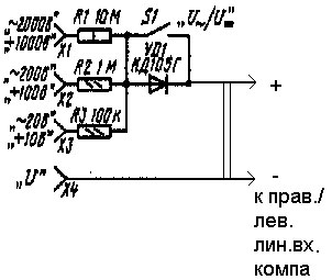

Не все так просто
1 что есть атенюатор(Схемка)
2 Прога у меня эта заглючила однажды(еже раз попробую) там на линейный вход звуковой карты ХУ подают?
3 Диодный мост у меня монокорпусный от б/п компа(один корпус 4 ноги) как шунтировать то кондерами?
И потом он минус полупериод нормально вроде в положителную часть закидывает.
4 (заодно и напругу померить ~/= ) напругу какую переменую и постоянную
Ух прям целый процес получается чуствую себя кулибиным с сильной поддержкой умных людей.Спасибо.

Упс несачтите за тупизм и наглость.
А как пользоваться Прогой осцилографа? там хелпа нет да и все на английском

Спасибо, думаю что понял.
Пойду к себе в "КБ" (домой) все реализовывать и эксперементировать.
ЗЫ Нашел криво руссифицированный Осциллоскоп опять же без хелпа
будем изучать методом "научного тыка"

Я вас правильно понял насчет аттенюатора
- Аттенюатор.jpg (17.67 КБ) 11524 просмотра

Короче ек.
Схемка номер один походу непригодна
Поставил тестовый выпрямитель и нагрузил лампочкой-сгорел выпрямитель противно запахнув.
А 6 Амперный выпрямитель нагрелся так что в руки невозьмешь.
Что делать ? я В ауте!
