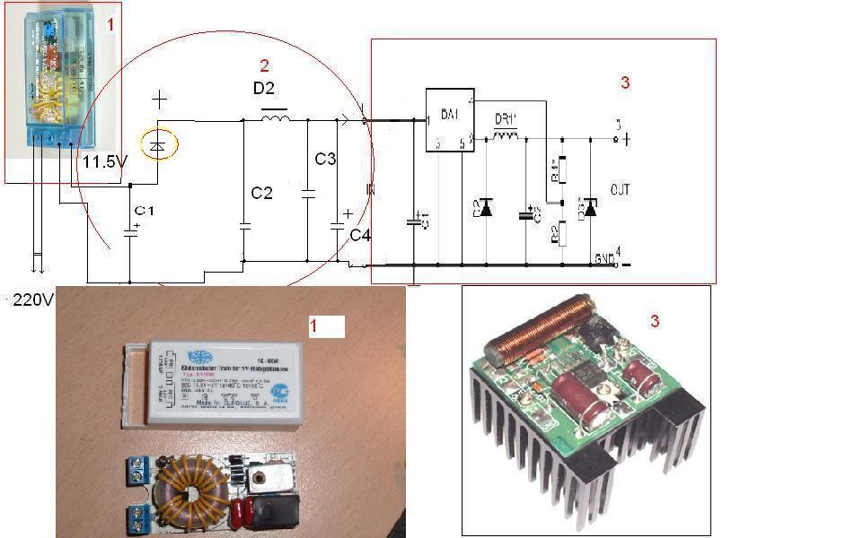

А может так мощный диод вместо моста? и кондер на входе?
Примерная схема3.JPG (67.99 КБ) 10683 просмотра

а если на
http://www.gaw.ru/html.cgi/txt/ic/Maxim ... 674-76.htm
http://www.gaw.ru/html.cgi/txt/ic/Maxim ... 722-24.htm
ИМХО, первая - то, что нужно. В даташите (http://www.gaw.ru/pdf/Maxim/dc-dc/MAX1674-MAX1676.pdf) есть готовая схема на 5V... Dart, уважаемый, может, спаяете и скажете, как оно? ) Очень хотелось бы узнать...
Merakules
Сообщения: 257
Сообщение Merakules » Пн июл 24, 2006 22:58
2si14
Ток нагрузки до 150 мА - дико мало
так что не вариант
ИМХО
