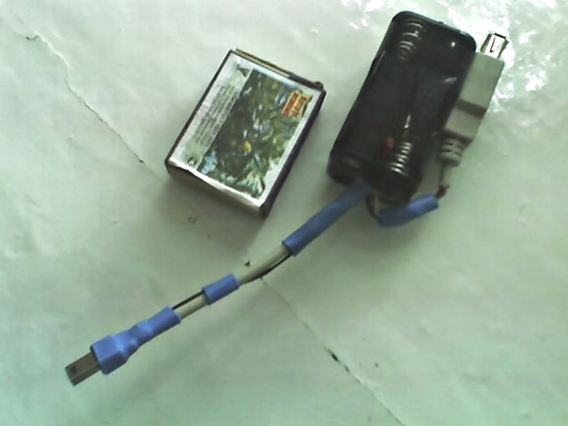

Я тут Мини (только адын разьем УСБ) Паверед УСБ Хабик для Завра спаял. На 4 батарейках.
Выглядит симпатично и маленько. Еси интересно, то выложу фотки.

Вот он! Большой УСБ крепиться к батарейному отсеку суперклеем. Недостатки:
1. Некоторая маложрущая перефирия (мышка, кардридер) пытается перескочить с питалова от хаба на питание от штырька данных (при подключении, на 3 секунды перезагружается, хотя может это не переключение).Это догадка
2. Умная перефирия (усб модем напр.) пытается не включаться из-за нестабилизированного напряжения.
3. Многожрущая переферию не пробовал (ЖД например). Думаю, что работать будет, ибо нет выхода
Следующий этап:
Построю такой же мини хаб, но с применением Кроны и Крена пауком, и засуну всё в маленький коробок
Следующий этап:
- Всего 3 часа (если знать куда паять ;)) и готово! Мне пришлось Реверс Инженерингом пользоваться :D
- MiniPoweredUsbHub.jpg (34.85 КБ) 10382 просмотра
