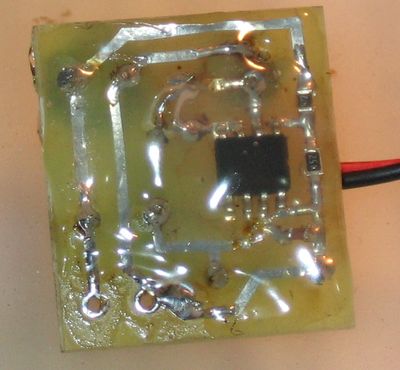

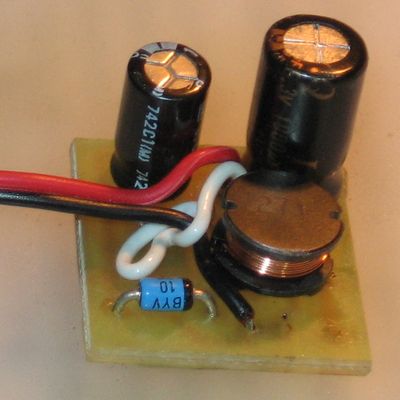

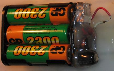

Итак, очередная версия, подготовленная для массового производства.
Собственный размер модуля - 21*24 мм, высота около 15 мм (зависит от кондера).
з.ы. 7ми вольт ему маловато, ток падает до 400-500 мА максимум, дальше проседают напряжения. На 12ти работает отлично. Планирую сделать еще вариант на 8 батареек размера АА (расположение 2*4 или 8*1 чтобы уменьшить толщину).
з.з.ы. Желающим могу подогнать комплекты в разной степени собранности...
- Собранный преобразователь с боксом на 6 батареек.
- dc-dc3.jpg (26.1 КБ) 20407 просмотров
- Вид сверху
- dc-dc2.jpg (26.98 КБ) 20407 просмотров
- Плата и SMD-компоненты (микруха, 2 резистора и 1 кондер).
- dc-dc1.jpg (29.31 КБ) 20407 просмотров
Я желающий!
Пара вопросов:
1. 5в 1 или 1,3 ампера выдает?(и от какакого входного напряжения вытягивает на выходе 1 ампер?)
2. Возможен ли подстроечный резистор в схеме. (нада под нокию заточить я правда еще опытов неставил но есть опасения спалить гаджет так как у нокий очень хреновый разброс допусков по напруге
Пара вопросов:

1. Микруха до 1,6 ампера (MC39063). Реально - зависит от входного напряжения.
2. Да, не проблема. Собстна там два резистора и есть подстройка напряжения.
3. Литиев? Им спецовая схема нужна. NiMH проще, ограничитель тока и отсечка по напряжению. Сделать можно, только мне пока не надо %)
Merakules
А вообще, ты паять умеешь ведь? Давай я тебе полуфабрикатов парочку-тройку выдам со скидкой, будешь колупать =) Собстна сей преобразователь мне был нужен в количестве двух штук для более грандиозного проекта. Все эти батареечные блоки побочный продукт
Так получилось, что платок оказалось МНОГО. Вот я и решил слегка побарыжить...

5 вольт до 1,5 ампера. Схему см. тут - http://wintel.ru/hmade/hmd0009.shtml только резюки постоянные и тактовый кондер на 470 пик.
