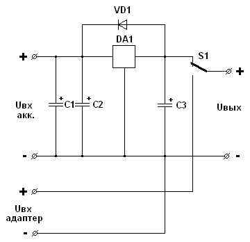

Собрал схему на LM1085IT-5.0. ADJ/GND нога закорочена на землю. Из-за этого на выходе 4,65 В. Наверное придется дополнять схемой с подстроечным резистором. Что-то не охота усложнять схему :(
При токе в 2А сильно греется радиатор (SK09-20SA220). Влияет ли на нагрев стабилизатора разница напряжений на входе и на выходе? На аккумуляторе в момент испытаний было 6,26В (Только куплен, еще не заряжал его ни разу).

Поставил радиатор HS216-30 (По массе раза в 4 больше и толще, правда, чтобы в корпус влез, пришлось напильником доработать, 1/4 сточил :) ). Греться перестал, руками не чуствую...
Подключал одновременно USB-колонки и ВИНТ. Всё работает, хотя вольтметр показывает 4,68 В.

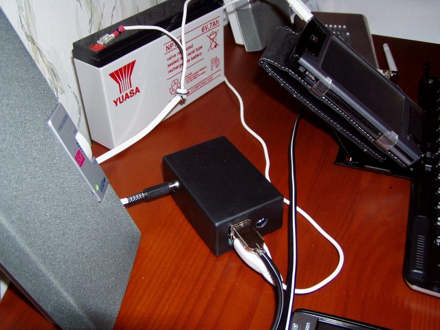

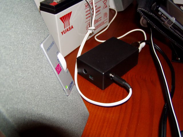

Так у меня именно LM1085IT-5.0. Это с резистивной нагрузкой было 4,68 В. Сильно всё грелось. Пока не заменил радиатор. Как только поставил другой, тут же РОВНО 5В. 4 дня работали USB колонки на полную громкость. В приемние каждый день менял аккумуляторы, а колонки работали непрерывно. И напряжение за эти 4 дня упало с 6,26В до 6,12В. А вчера решил на ноч поставить заряжаться. После зарядки напряжение на аккумуляторе должно быть 7,3В.
Получился отличный прибор, к которому можно подключать до трех устройств одновременно, а в качестве източника питания использовать либо аккумулятор, либо адаптер питания на 5В 5А. Я уже по этому поводу статью написал в "Самоделкин", только второй день ни слуху ни духу...
Вид спереди. 2 USB-разъёма и один для штекера диаметром 5мм.
Вид сзади. Два разъема: для адаптера и аккумулятора, и переключатель между входами.
Схема, которую собрал.

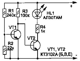

Чтож теперь вольтметр с собой носить? Модет можно датчик собрать чтобы светодиод зажигался когда допустим на аккумуляторе 6,05В или маленький вольтметр?
BE-300 (до сих пор работает:) -> HX4700 + SD 2GB Transcend 150x + Луч-BT + SmartMedia to CF Card Adapter
Nokia E65 + Plantronics Discovery 640X + ASUS WL-HDD2.5 (100Gb)
Zyxel P-662HW (Стрим) + ASUS WL-500gP (Корбина)
nihil
Сообщения: 69
Зарегистрирован: Ср мар 16, 2005 20:04
Сообщение nihil » Вт авг 02, 2005 19:38
nikiwind писал(а):Датчик разряда будет полезен (или маленький встроенный цифровой вольтметр).
Такой есть? Где купить или ссылку на описание можно?
wormik
Сообщения: 35
Сообщение wormik » Ср авг 03, 2005 09:39
nihil
Не помню откуда, но есть такая схемка:
Индикатор напряжения с порогом от 2 до 30 В

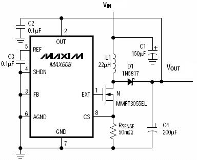

Привет, ребяты! как- бы схемку вот от такой штуковины найти: http://vampirchik-sun.nm.ru/vamp1.htm
Я им письмо написал, вот что мне ответили: "Это импульсный повышающий стабилизатор на мощном полевике.
Когда будет следующее "поколение" таких преобразователей, тогда и
выложу старую схему на сайт."
Есть у кого какие-нибудь мысли на этот счет? Схема видать реальная и надежная - раз они этими приборами торгуют...
Toshiba E350 + SE610 + Sony U40
wormik
Сообщения: 35
Сообщение wormik » Чт авг 04, 2005 17:13
mich@el
Я конечно вампирчика не разбирал, да и не собираюсь :D
Но могу с очень большой вероятностью предположить что схема преобразователя там стандартная и взята из описания используемой микросхемы.
Вот например такая схема:
