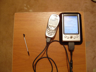

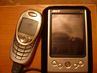

Сообщение I-Show » Вс дек 18, 2005 21:08
По случаю раздобыл USB шланг для своего Siemens S55 и конечно же попробывал приконнектить его к КПК через этот шланг.
При подключении ACER спросил драйвер, указав ему универсальный 232usb все получилось, в списке доступных к соединению устройств появилсь новая строка "232usb,pl2303". Вышел в инет через проводное соединение с S55.
То же самое проделал с телефоном NOKIA 7600, только там в списке доступных к коннекту устройств появилось "NOKIA7600,cdc".
