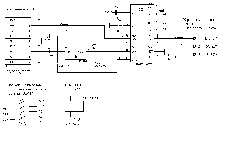

Ozone
Сообщения: 1975
Сообщение Ozone » Ср май 16, 2007 14:39
На pinouts.ru в схеме кабеля для сотового указан тип разъема “9 pin D-SUB male connector to the computer”, т.е. вилка, а это неправильно. Вилка предполагает использование перекрещенного нуль-модемного кабеля, в результате - вход попадет на вход, и выход - на выход, ничего работать не будет. Поэтому должен быть разъем DB-9F (female, розетка) и подключаться к ПК при помощи прямого модемного кабеля, либо непосредственно.
Если подключить эту штуку к iPAQ, например, при помощи прямого кабеля спаянного по моей схеме, тоже работать не будет, т.к. iPAQ дает по выходам RTS и DTR только + 6В (в отличие от ПК, где +12В), а этого недостаточно, чтобы 78L05 сумела застабилизировать 5В, входное напряжение надо как минимум на 2В больше.
Выхода тут может быть два. Первый - использовать внешнее питание, т.е. делать по второй схеме с pinouts.ru.
Либо выкинуть 78L05 совсем и питаться напрямую от RTS и DTR, с учетом падения на диодах, на микросхему будет подаваться 5,5В, но, правда, в этом случае неизвестно, хватит ли мощности у выходов iPAQ.
Во, сколько накатал... :)

Ozone
Сообщения: 1975
Сообщение Ozone » Чт май 17, 2007 08:34
либо использовать правильный стаб с перепадом от 0,9В. Либо буфером использовать sipex 2xx с питанием 3,3в. Ну и совсем экстрим использовать незадействованные выводы на разъеме, предварительно подав на них в КПК штатное птание .
Действительно. :)
А самое правильное будет использовать, и низковольтный драйвер RS-232 на 3,3В, и для питания - какой-нибудь “lowdrop” стабилизатор на 3,3В.
так а по руски можно что куда как по подробней я чайник
А в каком месте непонятно? :shock:
Ладно, будет время, нарисую правильную схемку.

Ozone
Сообщения: 1975
Сообщение Ozone » Пт май 18, 2007 17:17
Вот схемка для подключения сотового телефона по RS-232, как и обещал.
По идеи, должна работать, как с ПК, так и с ипаком.
Кто соберет, проверит, отпишитесь.
