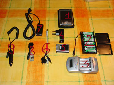

Вот провел полевые испытания новых «сделанных своим руками» прибамбасин для своего КПК, которые дополнили те, о которых рассказал ранее здесь http://www.hpc.ru/board/viewtopic.php?t ... &start=480
и решил поделиться своими впечатлениями.
Список (продложение):

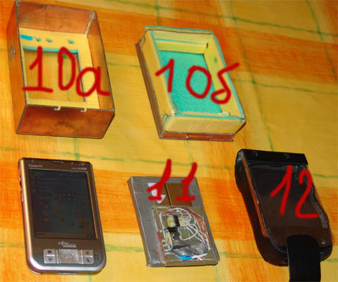

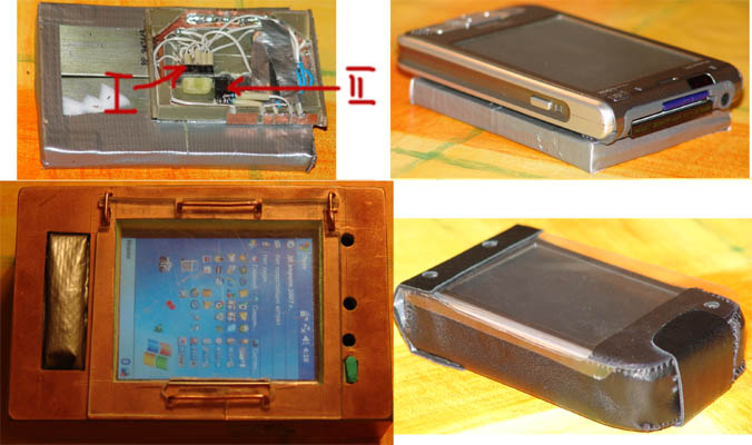

10. (а,б) – Противоударная (и даже влагозащитная , если КПК засунуть в пакет) коробка, можно нажимать все кнопки и видеть все светодиоды. Экран защищен откидным 3-4мм оргстеклом.
11. Батарея («должон» быть 1600*4= 6400ма/ч 3,6в или 1600*2=3200ма/ч 7,2в, но на самом деле емкость меньше, сам замерял), сделанная из 4х аккумов от Ноки 1600ма/ч. Есть переключать (см I) на 3,6в и 7,2в, причем если включено 7,2в то питание на разъемы КПК не подводиться. С 7,2в через преобразователь «7» можно запитывать все, что потребляет 5в. Еще есть джамперочек (см. II), отрубающий резистор опознавания батареи. Когда КПК уже отказывается работать из за низкого уровня заряда батареи можно переключить джампер и работать еще 25-35% от проработанного уже времени (а это 2-4 часа работы плюса) с 10% уровнем подсветки. В этом режиме за банки боятся не надо, так как они защищены схемой.
12. Чехол кожаный. Так новый аккум весит больше чем сам КПК то пришлось перестраховаться и сшить из кожи чехол, который хорошо фиксирует, вернее сказать здесь КПК на аккуме :-)))
Ездил с этим добром в лес, пока правда на день, очень удобно, не страшно, что ударишь или намочишь, можно КПК кидать куда угодно, складывать в рюкзак и т.д. Правда понял, что нужно сделать крепление, что бы это носить на шее или на лямках рюкзака, уже купил стропы. Это все у меня уже работает около месяца, и еще не сталкивался с тем, что батарея села. Забыл про то, что нужно подсветку уменьшить и т.д. Непривычно, пол дня сидишь с КПК, а уровень заряда снижается еле-еле. Зато заряжается тоже долго, часов 12!!!

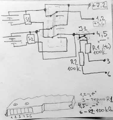

Схема и вид аккума, надеюсь, что кому-нибудь да поможет.
R1 – Терморезистор, при комнатной температуре 100кОм. Если будете ваять аккум большей емкости, то можно смело заменить на простое сопротивление. Если аккум примерно одинаковой емкости или тем более меньшей емкости рекомендую подобрать терморезистор, чтобы не взорвался аккум при зарядки.
R2 – Резистор 100кОм (подойдет 70-110кОм). Без него не будет работать подсветка, и не будет заряжается аккум, но КПК работает на 25-35 % дольше, как писал выше, для чего и джампер J1.
S1,2 – схемы защиты из любого аккума. Кстати, во многих схемах защиты есть контакт с сопротивлением , а в некоторых есть терморезистор.

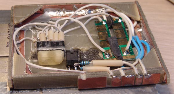

Рекомендации по сборке:
- Не ленитесь постоянно изолировать контакты во время сборки, они «собаки» то и дело норовят коротнуть. Я тоже ленился, до первого каратыша :-)
- Перед спараллеливанием банок надо их полностью зарядить, ну или просто выровнять напряжение разрядом одной из банок, если они не сильно разряжены. Разряжайте и заряжайте банки только через защитную схему. Заряжать из можно с помощью того же КПК подключив аккум и резисторы по той же схеме, но надо контролировать температуру.
- Паять банки нельзя!!! Подпаивайтесь только к лепесткам, не перегревая их.

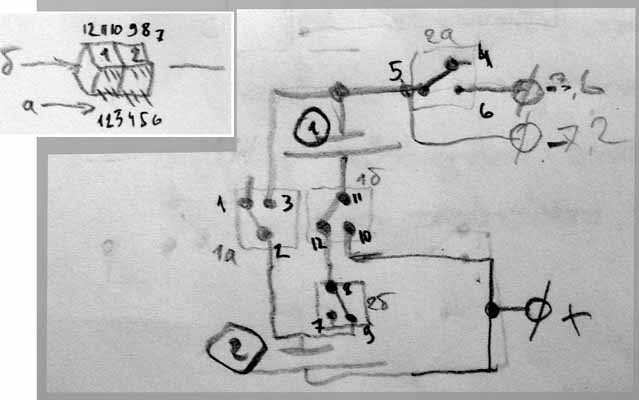

- Если не сможете найти преключатель с 9 (12) контактами, то его можно изготовить из двух по 6 контактов микрокнопкой с фиксацией (что я и сделал), склеив корпуса и сами кнопки эпоксидкой (на фото видно). Я привел две схемы для переключателя, на 9 и12 контактов, обе рабочие, я использовал на 12, так она более безопасная, на случай, если переключатель «перекосит». И вообще переключатель можно вообще не делать, я его сделал для универсализации батареи.
-Не забудьте сделать бэкап, перед всяким манипуляциями с аккумом.
Если будут вопросы, мыльте.
