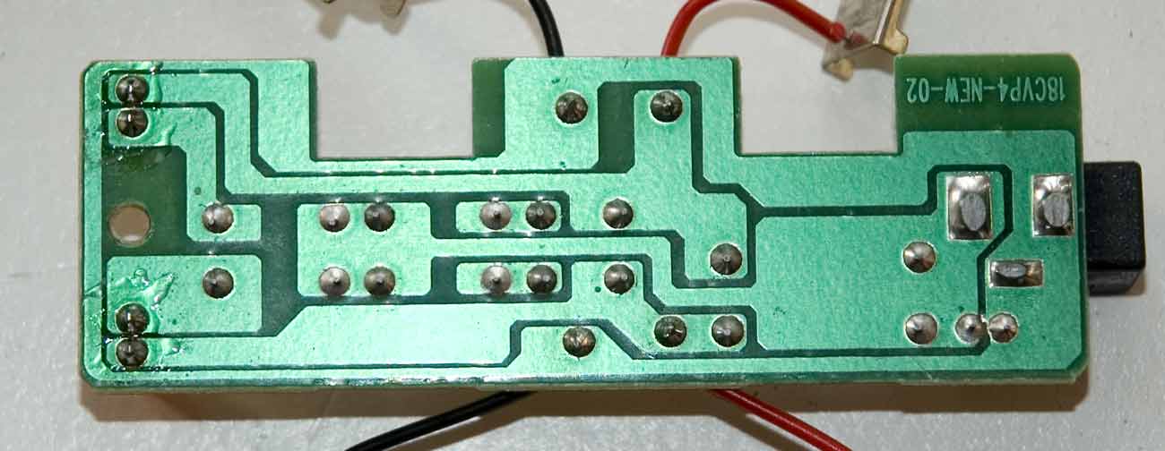

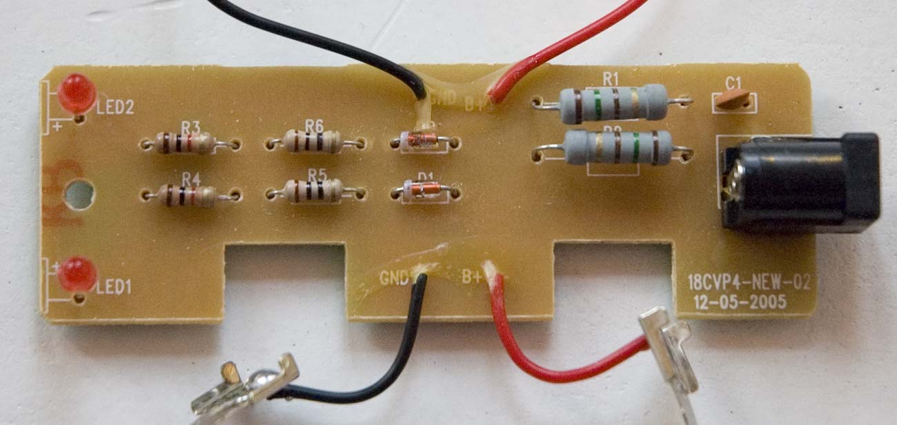

Сообщение Merakules » Вт авг 21, 2007 11:01
Немного не о КПК но о ЗУ
Помогите есть ЗУ фотки ниже.
Штатно питается от 9в, 300мА
Маркировка:
R1-R2 Коричневый зеленый коричневый золотой.
R3-R4 Коричневый черный красный золотой.
R5-R6 Коричневый черный черный золотой
С1 - 101
Текст на плате
18cvp4-new-02
12-05-2005
Данная штука заряжает два аккума.
Собственно проблема в том что ровно через 8 часов нада самому выключать с зарядки.
Нужно уменьшить время заряда и сделать автоматическое откулючение.
Подскажите схемки или варианты с использованием донора(ну какойтить другой зарядки фабричной ) в соответствии с изложеными выше пожеланиями, но так чтобы незарыть быстро акумы в нирвану :)
С уважением М
Главное голову не терять
Merakules®
LOOX720=> NOKIA e61
