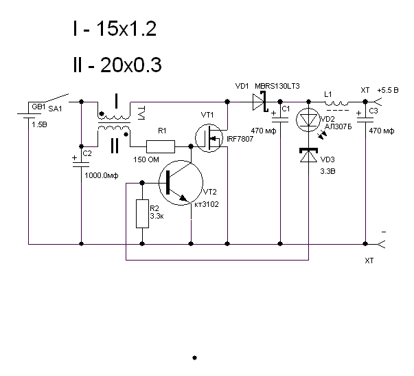

Сообщение region86 » Ср июл 23, 2008 21:55
andryu30 писал(а):Есть микруха LM2576-5 выдаёт 5v 3A отличный вариант для мобильного преобразователя обвеса минимум паяется за несколько минут , настройки нетребует.
http://forum.cxem.net/index.php?showtopic=26495&st=100
тут варианты в основном на одном(двух) АА элементе
цена и распостраненность комплектующих почти нулевая..
это не максы
все обкатано на разных вариантах трансформаторов и ключей -реально рабочие схемы.полевики с материнок.
1 в 5В.GIF (8.03 КБ) 41591 просмотр

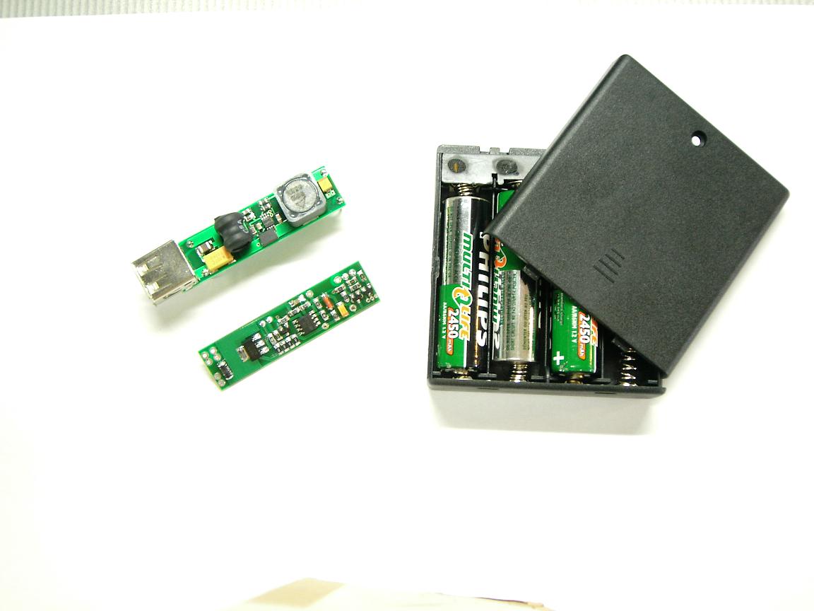

ребята,кто подскажет у кого есть схема преобразовтеля,который на этом фото ??? поделитесь пожалуйста...а если бы ещё и чертёжик печатных плат...был бы ну очень благодарен!..
