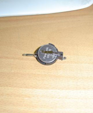

Вы хотите сказать 3х вольтовая батарейка влезит в штейкер от наушников?
Toshiba E350 + SE610 + Sony U40

Сообщение wormik » Пт сен 30, 2005 09:50
mich@el писал(а):Вы хотите сказать 3х вольтовая батарейка влезит в штейкер от наушников?
Не влезет, по-моему эта статейка была в свое время на NNM, там было два варианта:
1. батарейный отсек на CR2032 с приделанным к нему разъемом наушников + транзистор и ик-диод
2. штекер на 3,5" и внем просто стоит ик диод - именно этот вариант на последней картинке (ифк.jpg)
Сообщение fenec » Пт сен 30, 2005 15:49
У меня эта батарейка (использовал тот же тип батереечки, который на последней картинке..., токо у меня китайская какаято подделка... :D ) тоже в штекер не влазиет :D
Я долго ломал голову, как на кортинке они умудрились ее засунуть в разьем для наушников :) :) :)
В итоге я ее вынес отдельно, а разьем с батарейкой прилипил на пластиковую сварку сбоку к разьему...
И даже работает..., токо почемуто не всегда... :D :D :D

Контакт с батареечкой немного плохенький...
