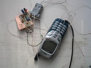

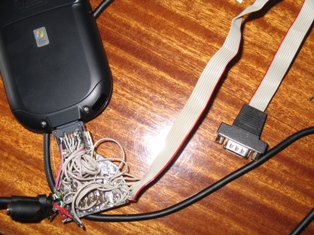

собрал кабель работает на сто процентов спасибо озону кстати в 1950 есть компорт работает на ура подключал модем всем спасибо за помощь
чем больше я узнаю тем круче у меня ipaq
reptylia
Сообщения: 29
Зарегистрирован: Сб мар 17, 2007 10:09
Сообщение reptylia » Вс июн 03, 2007 06:10
вот фотки кабеля

Сообщение Ozone » Пн июн 04, 2007 18:39
Неплохо :)
Кишки только во все стороны торчат, с собой таскать будет неудобно.
