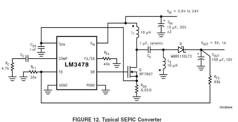

Сообщение WidePrint » Ср апр 13, 2005 20:10
На хэнди коллега "Кучер" давал такую схему:
