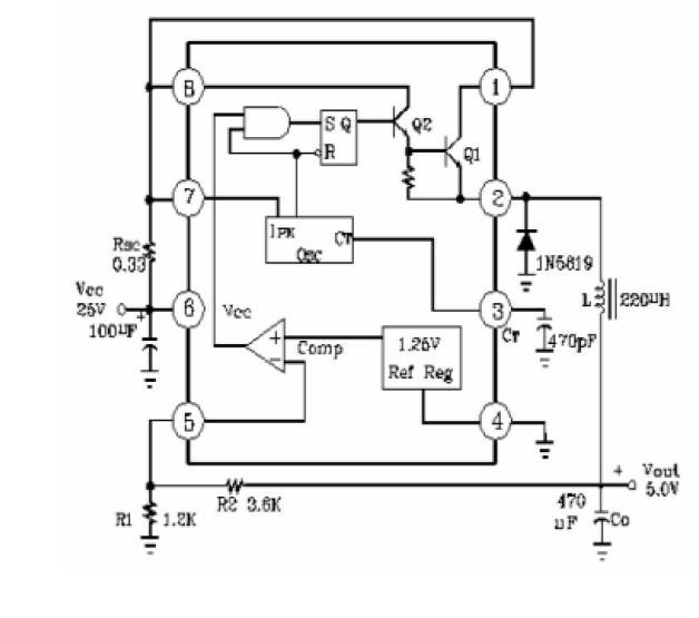

Ребяты!!!!!!!
Спасайте нужен даташит этой микрухи icl34063 и внизу еще у нее приписано D 03705. В рунете ненашел
(может плохо искал)
Ента гадость стоит в автозаряднике и на выходе 5,5 вольт дает а мне надо переделать на 5 вольт вот немогу понять какие детали переделовать в схеме.

2 Dart
Ну спасибо, СПАС, * буря положительных эмоций* то что надо ночью поковыряю.
Спасибо за оперативность. Неделю парился я с ней..... короче спасибо еще раз.

да смотрел я там вот PJ... мне непонравилось думал нето,кстати а это то что мне надо было?те аналог чтоли.
Кстати вопрос чтобы сменить выходное напряжение нужно подобрать R1 и R2(оба или один из них, наскока я понимаю можно R2 поменять) в схеме и еще там на вход 25 вольт это на что то влияет?

ай блин индуктивность!?а как? а без этого обойтись нельзя?мне просто негде взять катушку и мереть нечем ее тоже. Что посоветуете?

2Dart тогда вопросы в даташите на вход 25 вольт ,а у меня от 12-24в-требует ли такой разброс перещета других элементов у меня в схеме.
На катушке индуктивности у меня стоит надпись Е180 что она означает, 180 мН?
Где взять и что означают следующие надписи в даташите(с инглишом ужасно плохо у меня)
Vsat = Saturation Voltage of the output switch.
VF = Forward Voltage drop of the rectifier.
Сама зарядка у меня 0,7а те в расчеты нада брать эти амперы?
Спасибо.
ЗЫ а где взять програмку для расчетов.
спасибо.
Спасибо.
спасибо.

в описании сказано до 1,5ампер, и как же повысить с 0,7а до 1,5а?
1-катушку взять на такой ток.
2-транзистор(вы говорили что еще транзистор вклинить) куда и как
А зачем вообще катушка нужна, если я ее оставлю родную а изменю только резюки, чем это грозит?
Спасибо.
Спасибо.

Вот картинка с даташита
- даташит.JPG (32.96 КБ) 12933 просмотра
