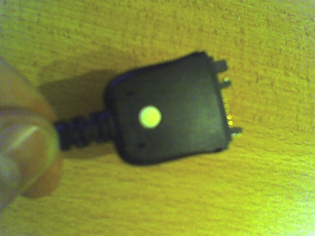

купил йа treo в замен украденного, но в комплекте у него был кабель без кнопки hot syns, а меня это не устраивало по причине того, что без этой кнопки невозможно выйти в режим загрузчика, а следовательно и перепрошить зверька
з.ы. да и надоело постоянно лазить в менеджер для синхронизации

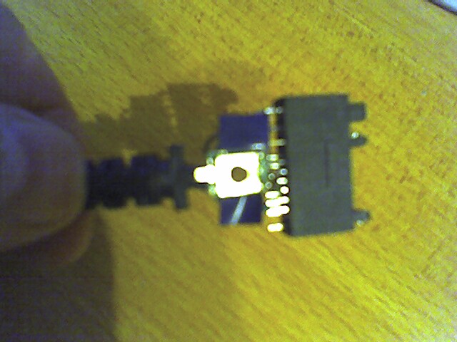

в итоге воспользовавшись вот этой схемой (там надо паять кнопочку к 6-ому и 10-ому контактам)
сама пайка несложная...
кнопку взял из старенькой лазерной указки, вместе с кусочком платы :), белую декоративную резинку вообще гдето в закромах отрыл :D
единственная проблема которая возникла - очень мало места в самом разьеме на синхрокабеле
короче, чтоб не быть многословным прикладываю фотографии
з.ы.ы. заработавшись немного перепутал и получилось так, что кнопка находиться не на стороне экрана, когда разьем в девайсе, а на противоположной :D
в разбранном виде
в собраном виде (с наружи декоративная резиновая кнопка)
