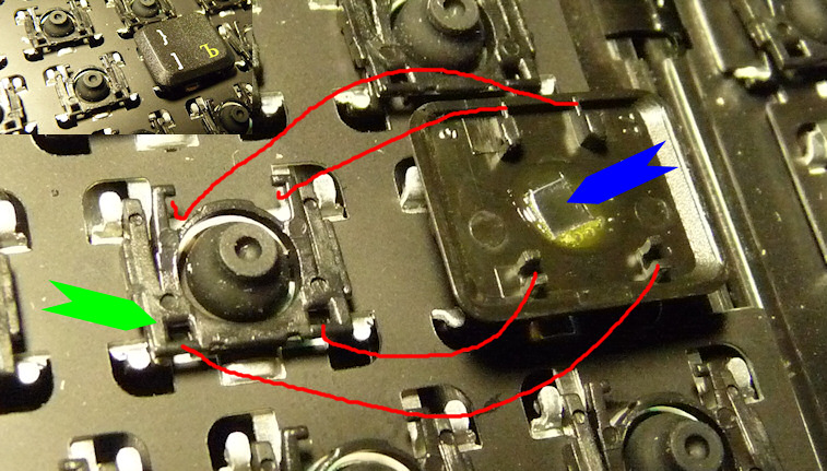

Я тоже решил кнопки доработать, а то вообще скорость работы медленее чем стилусом.
Только не скотчем решил, а пластиком. Нарезал квадратиков 3*3мм из пластика от какой-то упаковки (толщина 0.65мм, специально поискал потолще, основная масса их 0.3мм), и клеем «Момент» приклеил.
Кнопки стали работать гораздо лучше!!!
Чтобы было понятно как разобрать кнопки: На фотке красными стрелками показаны точки крепления клавиши; а зелёной - место куда надо подсунуть отвёртку и отщёлкнуть нижние крепления. А верхние потом просто вынимаются. Синяя стрелка показывает кусок приклееного пластика.
