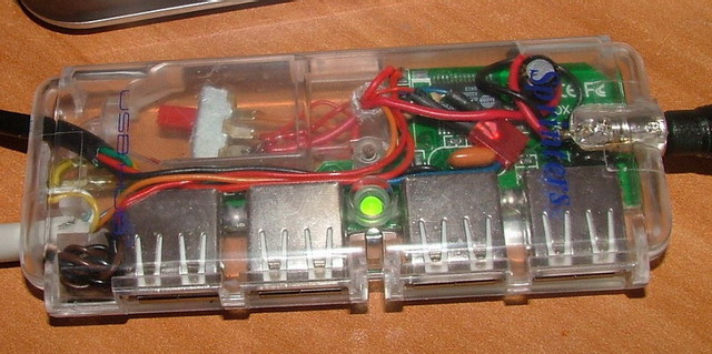

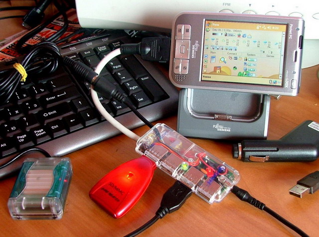

- Общий вид гаджета
- DSCF6692.jpg (119.5 КБ) 25395 просмотров
- Вид Хаба с распайкой
- DSCF6696.jpg (89.68 КБ) 25395 просмотров

а что это за коробочка в углу слева?
и что за черное соединение в левом вехнем углу хаба
Спасибо:)
Спасибо:)

1. ХАБ у меня пассивный питается от 11ножки рокета
когда даешь переключение на внешнее питание 11-АЯ нога
отключается и питание дается на хаб и на заряд рокета 2-5ноги.
внешние питалово нужно для устройств которые покет не тянет
usb винты с током 0,5А и более (хаб не греется)
2. не все хабы работают без внешнего питания я купил клаву диалог
с двумя usb, так клава незаработала а встоенный внее хаб через раз.
3. Коробочка в углу слева это GPS навигатор HI203E
Сегодня прикупил usb кейс к винту 2.5` и винт на 12гиг с внешним питанием заработало
купил суперяркие светодиоды и нормальный переключатель, хотя родилась идея
купить разъем по питанию с кнопкой, т.е. когда в него включаешь питание
чтобы сам переключал.
