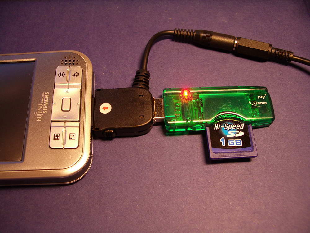

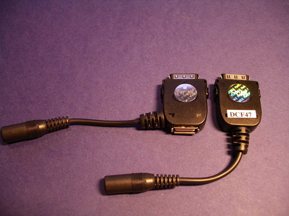

Короче пришли мне переходники, заказанные НЕДЕЛЮ назад на pc-mobile.net (блин, из Тайваня посылки быстрее едут, чем по Украине).
Очередной мод, схема разъема - чуть выше. Смотрим на фото, на нижнем фото справа - было, слева - стало. Затрат 22,5$ за 2 штуки вместе с пересылкой.
- IMGP1256lr.jpg (99.42 КБ) 51928 просмотров
- IMGP1257lr.jpg (103.61 КБ) 51928 просмотров
