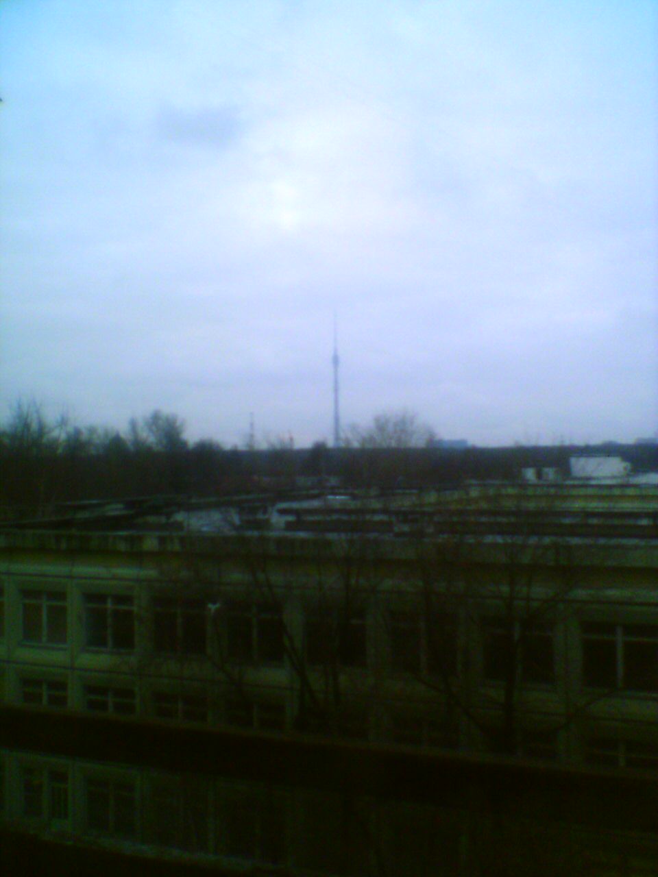

Сообщение ВВ2 » Пт мар 16, 2007 09:32
Вот картинки.
Сильно не пинайте. Все-таки не со штатива. И объектив КПКшки немного не на то расстояние сфокусирован.
А с выносной камерой на телек или комп, результаты гораздо лучше.
ВВ
Башня обычн.jpg (81.73 КБ) 14559 просмотров

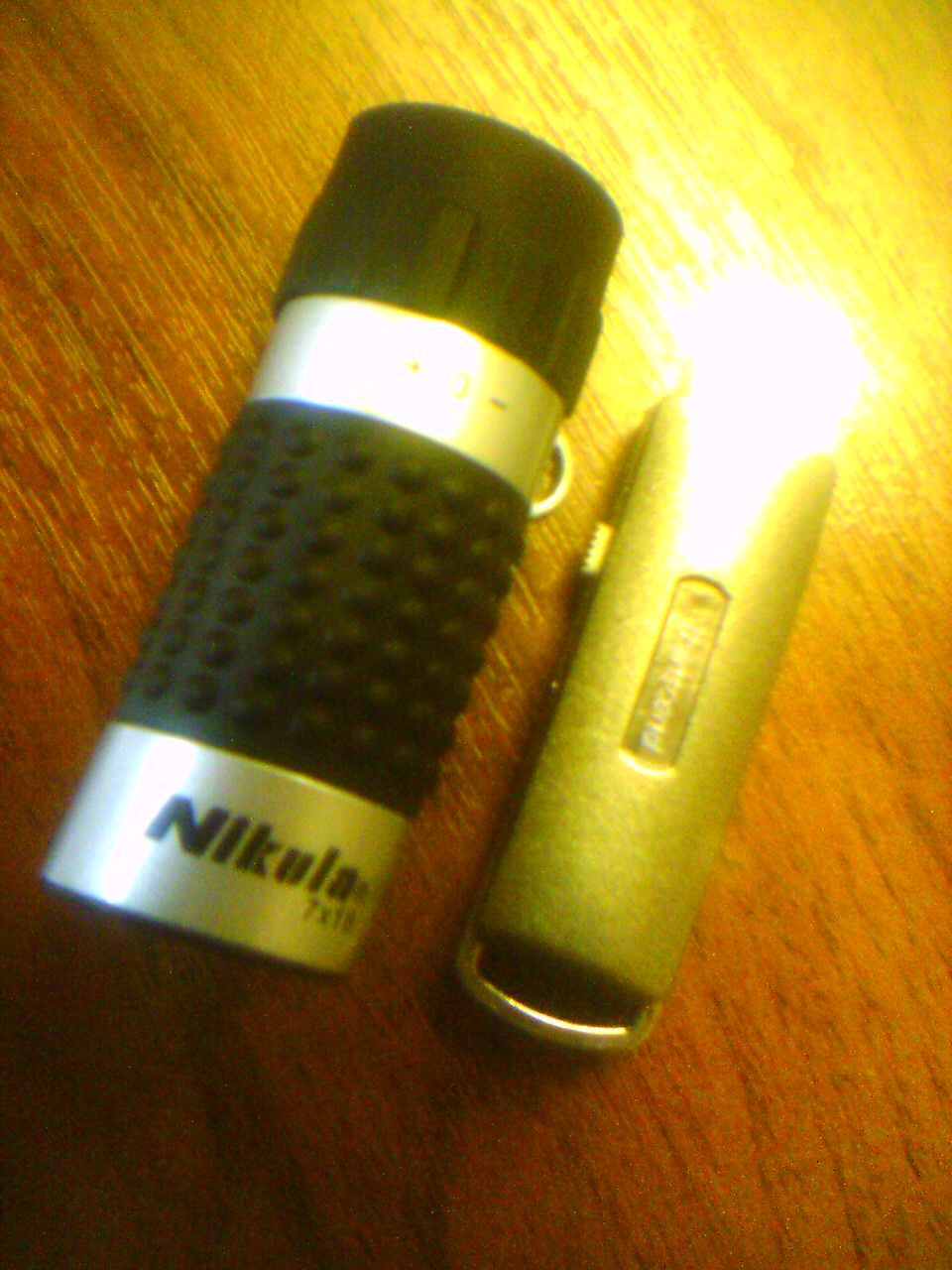

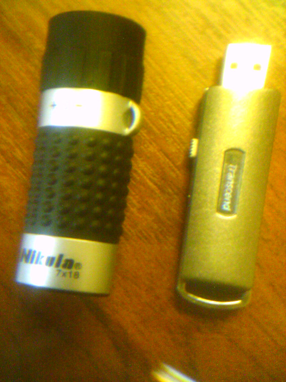

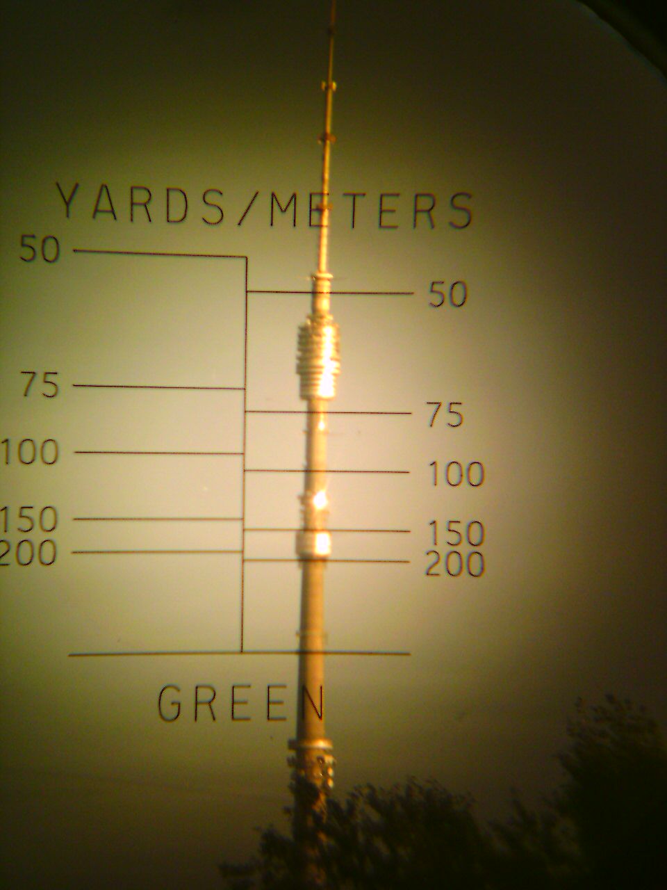

Сообщение ВВ2 » Пт мар 16, 2007 10:16
А вот монокуляр, о котором писал. Все снимки сделаны одним КПКшкой.
Монокуляр снят через толстую собирающую линзу.
ВВ
Монокуляр 2.jpg (176.64 КБ) 15206 просмотров
