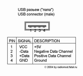

Синхрить нэ трэба, надо только заряжать(аккум старенький-держит заряд не так как хотелось бы). В принципе USB кабели для синхронизации с функцией подзарядки (которые в магазинах продаются)по тому же принципу заряжают... и я неслышал чтоб у кого чего нибудь сгорело... значит должно работать. Где можно распайку USB разьема посмотреть, чтоб у знать где "+", где "-"?
Toshiba E350 + SE610 + Sony U40
Сообщение fenec » Пн авг 01, 2005 15:48
вот распайкеа разьема:
Сообщение fenec » Пн авг 01, 2005 15:49
вот еще: (тоже самое)

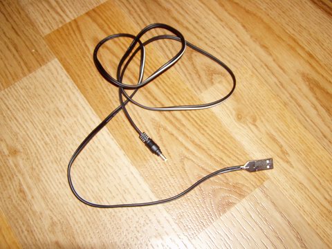

Был я в командировке в Калмыкии. И сгорел там у меня импульсный адаптер питания. А еще неделю там нужно было находиться. Все рынки и магазины там обошел, но похожего блока не нашел. Но был у меня с собой ноутбук. Ну я знал, что крайние контакты в USB - 5В. Ну я и купил в последнем магазине обычный USB-переходник. Отрезал с одной стороны разъем, у сгоревшего адаптера срезал разъем с куском провода. Осталось их соеденить, но как. Тестера у меня небыло, но зато я был немного пьян. Я понадеялся на "русский авось" и на HP, что они сделали защиту от неправильной полярности. Вобщем ничего не сгорело. КПК может заряжаться и по сей день от этого провода. Да кстати, приехав домой я сделал всё цивильней (См. рис.) Тока на зарядку КПК от USB вполне хватает.
