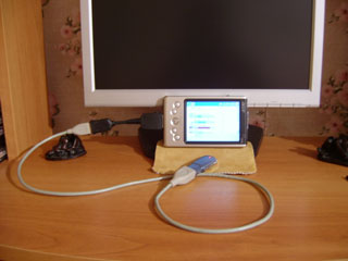

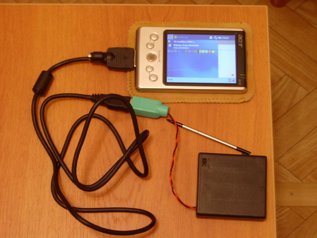

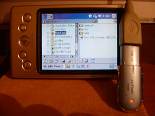

Купил Acer N30 c кабелем 2-1, что такие попадаются уже писали. Для того чтобы USB Host перестал быть виртуальным решил изготовить кабель сам. Заказал через инет короткий USB HOST для LOOX-720 (разьем 26-пин одинаковый) и перепаял проводки в разьеме.
Тут же удалось подключить флешку JetFlash 256 mb и цифровой фотик Samsung 360.
Завтра буду пробывать подключить мышь и цифровую видеокамеру. Просьба поделиться инфой тех, кому удалось что-либо подключить к данной машинке.

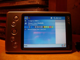

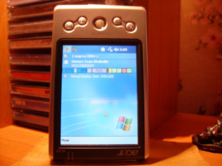

Ура!!! Поворот экрана побежден!!!
После того как откатился на 2003 и заполучил хороший по громкости звук, начал поиски того как же можно поворачивать экран дополнительными прогами. Протестировав много версий NVD и DOtPocket, все заработало без глюков и как надо только на самой свежей версии NVD!!! Поворот в любую сторону, любые разрешения и зумы, все доступно и без глюков! В качестве иллюстраций фоты в студию!!!

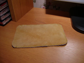

Еще Хотелось бы написать про сделанный своими руками очень приятный чехол для Acer N30 из натуральной замши! Он гораздо благороднее и приятнее родного, а изготовить его не составило большого труда!
