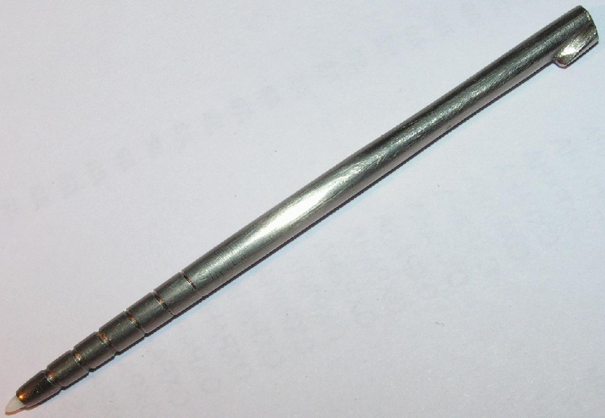

Решил я тут сделать стилос для Завра. Родной я не потерял, просто он мне не нравится. Пластиковый, легкий...
За основу я решил взять обычный гвоздь. Диаметр его должен быть на миллиметр меньше родного стила. Гвоздь со стороны шляпки обтачиваем для создания Г-образного уступа. Потом можно его нарастить припоем, чтобы торчал посильнее. С другой стороны обрезаем примерно по началу ската (конусной части) родного стила. Я оставил немного побольше, получилось на сантиметр короче оригинала. В нужном месте прорезаем кольцевой паз. Сначала пилой, потом напильником или дремелем. Глубина примерно миллиметр. Должна быть больше, чем на оригинале, запас потом сожрется. Далее очень ответственная операция - нужно просверлить в торце гвоздя глухое отверстие на 2-3 мм глубиной и диаметром 2 мм (по зубочистке). Начать лучше миллиметровкой, потом раззенковать. Последний штрих - конец обточить в форме конуса почти до отверстия.
Теперь самое интересное - кончик. Для него нужна зубочистка и самая тонкая термоусадка. С первого раза не получится, так что не расстраивайтесь. Отрезаем сантиметр термоусадки (с рассчетом чтобы добить длинну гвоздя до родного стила). Надеваем его на зубочистку, оставляя 1-2 мм в свободном полете. Далее самое интересное. Нагреваем термоусадку и пальцами быстро скатываем ее до получения носика. Он получится достаточно тупым и некрасивым. Далее нужен дремель или точильный станок (высокооборотистый). На нем очень аккуратно обтачиваем заготовку до острого конуса. Кончик нужно слегка (очень слегка!) затупить. Свободной термоусадки, без зубочистки внутри, должно быть не более миллиметра.
Теперь соединяем заготовки при помощи клея типа цианокрилата (суперклей). Смотрим центровку, даем просохнуть. Далее нужна термоусадка потолще. Точный диаметр сказать не могу - нужно подобрать. Первая моя попытка не удалась - термоусадка оказалась слишком тонкая и стило получилось тоньше, чем надо. Но и слишком толстую термоусадку использовать не стоит - она не сядет до нужного диаметра. Проверьте на другом гвозде сначала. Можно сделать в 2 слоя. Отрезаем кусочек короче родного стила примерно на 5 мм, одеваем и нагреваем. Место, где сделана выемка под крепеж нужно прокатать нагретым шилом (или прогреть и прокатать по зубочистке). Вуаля. Осталось только зачистить шкурочкой выступающие части и стило готово. Прочное, тяжелое, не пачкающееся, с идеальным скольжением и любого цвета %). Дерзайте.

Вот мой стилус... изготовлен из титана, наконечник фторопластовый... изготовлен на токарном станке, лично мной... :) (правда у меня 4 разряд токаря :) )
