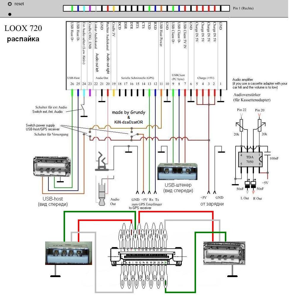

Привет. Народ помогите пожалуйста спаять c переходника который идет в комплекте, USB хост для 720.
Имею USB косичку, которую не жалко порезать для этого дела, паяльник :) , схему и сам переходник.
Собсно все есть, только ниче не пойму, что куда припаивать.
Вот собсно сама схема

Да, забыл сказать - сама косичка (всмысле мама) имеет 5 проводков:
2 провода черных, один из которых экран, 3 - красный, 4 - зеленый, 5- белый.

Я долго пытался найти в продаже короткий USB хост для Лукса, нашел только переходник питания, из которого дома спаял хост. Распиновки разъема тогда не было - пришлось все искать вручную тестером на оригинальном кабеле.

Как тут вообще можно помочь? Внизу даже разводка по контактам есть! Паяй - не хочу... :P

Сообщение fenec » Вс апр 16, 2006 15:12
ну блин, и чего тут непонятного?
плюс и минус дату клепаешь на 25 и 26...
плюсовик бросаешь на 11
а землю на любой из 1, 6,10,21
*насколько я помню, у лооха хост кабель есть в комплекте...

У меня на косичке которую я выдер с компа (USB удлинитель) 5 контактов: зеленый, красный, белый эт понятно. А вот два черный. Какой именно будет земля (один из черный - это оплетка всего шнура) ?
flimp
flimp писал(а):а землю на любой из 1, 6,10,21
как на любой, ведь 21 контакт это корпус аудио выхода ? Тут явно какой то один контакт, или нет ?

Сообщение fenec » Пт апр 21, 2006 21:04
eugeniy k. писал(а):как на любой, ведь 21 контакт это корпус аудио выхода ? Тут явно какой то один контакт, или нет ?
сорь, без 21...
чето пропустил этот момент

Сообщение eugeniy k. » Сб апр 22, 2006 19:47
flimp точно на все остальные мона ? А то ведь я себя знатока знаю, за что не возьмусь все испорчу.
В.Цой
Сообщение fenec » Сб апр 22, 2006 20:02
to eugeniy k.
да, все остальное именно так...
*только не перепутай 25-ый с 26-ым...
fenec aka flimp ;)

Сообщение eugeniy k. » Вс апр 23, 2006 15:09
А куда экран приткнуть :?:
В.Цой
Reaper
Сообщения: 1269
Сообщение Reaper » Вс апр 23, 2006 19:14
А никуда... :(
Не выведено тут этих сигналов.
Если серьезно, в такой конфигурации есть два варианта вывода на экран:
1) Воспользоваться USB-VGA преобразователем, который надо где-то купить и запитать, будет работать медленно, и еще надо писать дрова;
2) Купить CF-VGA карту. Проще и совместимость лучше, но не факт, что заработает на этом девайсе без глюков. К тому же сложно найти.
Если же говорить об экранирущем проводе (общая земля), то это любой из выводов GND. Хотя экран часто делается отдельной шиной, тут этого нет.
