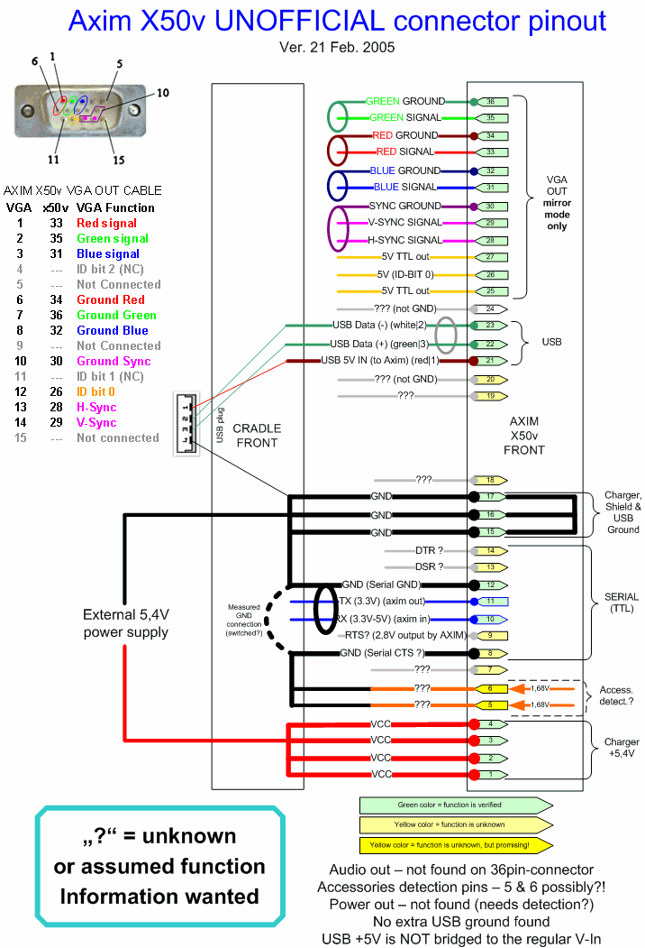

Зато есть распиновка.
В принципе - всё более-менее понятно.

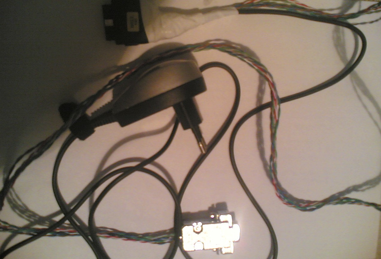

Фотку раскуроченного разъема мне бы делать не хотелось - для этого надо снова его курочить, а там все может отпаяться, т.к. сделано на довольно-таки честном слове (чтобы сделать тоньше и лучше, нужна станция с программным управлением, которой у меня нет, или экстра-квалификация, которой тоже нет :). Вот фотку разъема и карманника, показывающего на монитор, сделать могу...
Итак, нижняя фотка - сам кабель, аккуратно подпаянный к разъему китайской зарядки, купленной за 500 рублей в Электронном Рае (или Раю?) ;) Другим так делать не советую - китайская зарядка рассчитана на 1.5 А, а родная - на 2.5. Поэтому китайская, особенно когда включен вывод на экран и беспроводные интерфейсы, греется не по-деццки. :(
Поэтому подпаиваться надо к штатному переходнику, контакты с противоположной стороны относительно распаянных силовых проводов от зарядки, крайний контакт под № 36 (какой контакт распаивать на выходе - проверить прозвонкой), два ряда выводов, нумерация в шахматном порядке.

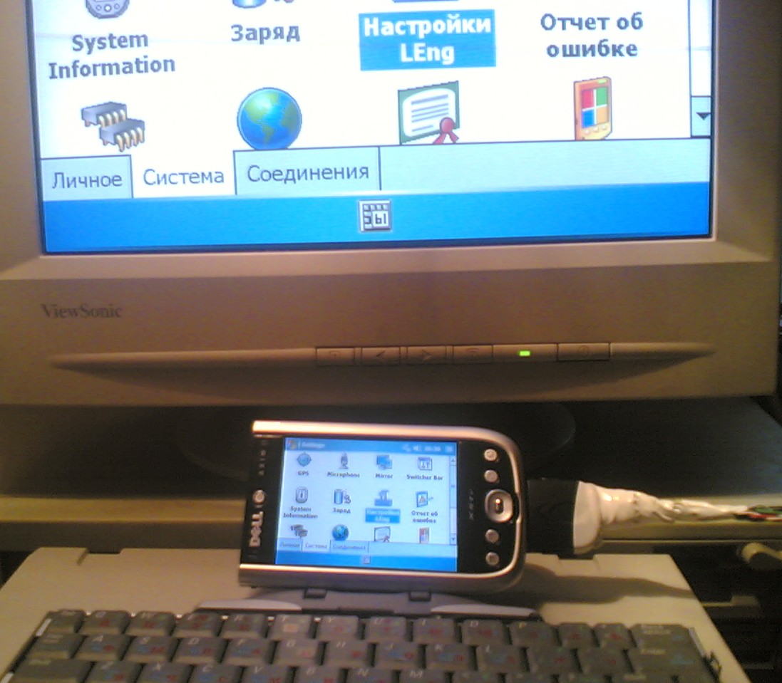

Фотка посередине- показ на дисплей в зеркальном режиме.

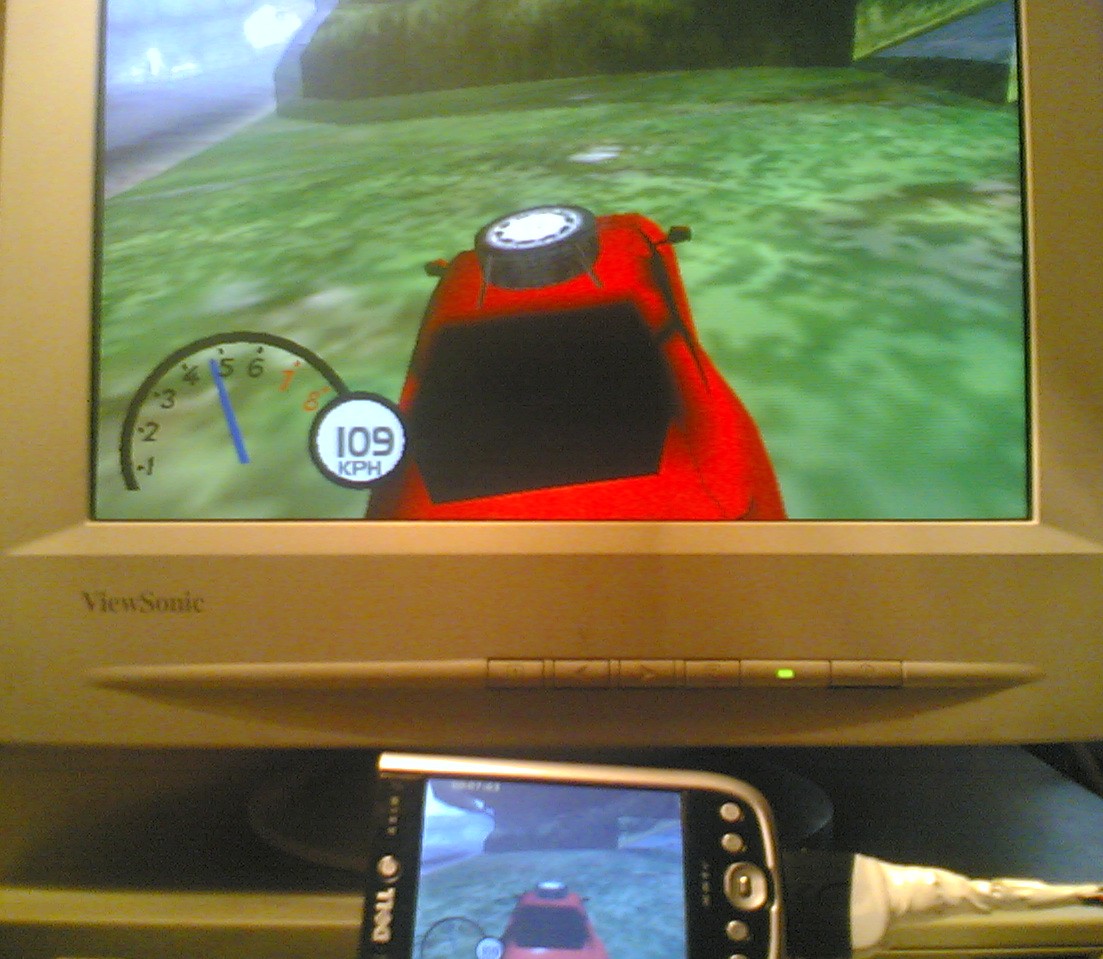

Фотка сверху - доказательство того, что даже включенное зеркалирование на монитор и синий зуб не тормозят Axim X51v настолько, чтобы нельзя было гонять на машине. :) Кстати, с большим дисплеем и синезубой клавой это делать гораздо удобнее.
Сам кабель, подпаянный к зарядке
Просто зеркало
Трехмерная Игра
