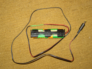

На днях прочитал на сайте http://pdarover.narod.ru/index.html идею, как заряжать КПК в пути. Заключается в следующем: покупается отсек для батарей, провод и штекер, всё это соответствующим образом спаивается, в отсек вставляются аккумуляторы и штекер втыкается в разъём питания. Сегодня всё это купил, спаял и вставил. Обнаружилась проблема. У AA аккумулятора напряжение 1.2В, у четырёх, соответственно 4.8В, а компьютеру нужно 5.1-5.2 (на выходе стандартного адаптера примерно 5.1). Если всё же подключить это устройство к компьютеру(LOOX 720), то он от него вроде как начинает питаться, но потребляемой можности при таком напряжении ему даже на жизнь не вполне хватает, что уж говорить про зарядку аккумулятора. Если поставить вместо двух аккумуляторов обычные одноразовые батарейки - вроде бы работает (на жизнь хватает), только как-то оно дорого с батарейками, хочется аккумуляторами обойтись. Есть идея поставить не 4 аккумулятора, а 5, но тогда напряжение будет 6В, что вообще-то многовато - как-бы не сгорел.
Может, кто такое пробовал? Есть какие-нибудь идеи?
Фотография зарядного устройства в сборе

Варианты есть всегда... В конкретном случае - можно собрать прстенькую схемку стабилизации напряжения и использовать 5 аккумуляторов. Все удовольствие - 3 детальки, общей стоимость около 50 р. Если интересно - ищите в поисковиках. Ключевые слова: "стабилизатор напряжения".

Тут интересней такой вопрос: можно ли подключить прямо к КПК 6В или даже 7В? Не сгорит ли он?
(Обнаружился такой факт: свежезаряженные аккумуляторы выдают целых 1.4В, правда это напряжение вскоре спадает до стандартных 1.2, но пока не спадёт, на пяти аккумуляторах получится 7В)
По поводу стабилизатора: не могли бы Вы привести схему? Или хотя бы сказать, на чём он основан? (делитель напряжения, стабилитрон, ...) Не будет ли он слишком сильно греться?

есть несколько типов схем стабилизаторов..
линейные(самые простые, но тут без теплоотвода не обойтись, да и КПД оставляет желать лучшего), импульсные - то что нужно в данном случае..
..думаю за основу можно взять автомобильную зарядку для КПК и если без переделки, то просто навешивать у неё на входе аккумов до 12В(попробовать и меньше - отслеживая напряжение на выходе)
или переделать схему, чтоб входное напряжение для неё было меньшим

Схема - весьма проста... Стабилитрон, резистор и конденсатор... Схему смогу привести во вторник, т.к. сейчас не дома и сижу в инете с покета...

если человек ни разу не брался за паяльник - бессмыслено его посылать к схеме импульсника... проще использовать 12-вольтовый аккум, какие в упсах стоят(можно и побольше и поменьше найти) и КПК-шную автозарядку(тот-же импульсник)
.. и заряжать такой аккум несложно..

Дык я и не говорю, что схема с применением стабилитрона - лучшая =)
Я привел ее, как самую простую... Естественно, что вариант, к примеру, с КРЕНкой - гораздо лучше...
Но при всем этом - первый вариант вполне работоспособен.

Схему с КРЕНкой спаять сложно??? 1 микруха и 3 проводка... Я же вам не предлагаю BGA перепаивать :D
