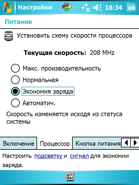

Рассуждать только о частоте процессора - не тот путь.
Мой КПК отлично играет неконверченное видео на частоте 208MHz.

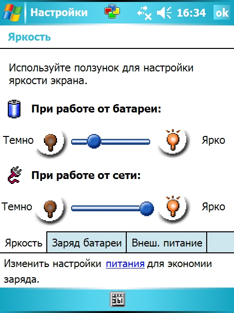

Неконверченный фильм, как видите ресайз некратный идёт. Подсветка чуть меньше середины.
Посмотрел в паровозt данный фидьм - 1:45. КПК сожрал 21% батарейки на 1800 (обращаю внимание, стандартная батарейка на 1100)
Удивляет, насколько 2700g берёт на себя декодирование видео. Поток 2,7 мбит\с на частоте 624 и 1,9 мбит\с на частоте 208.
