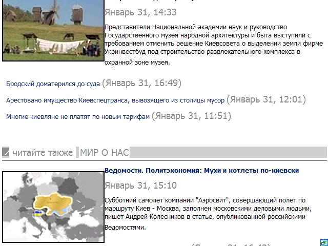

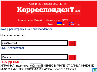

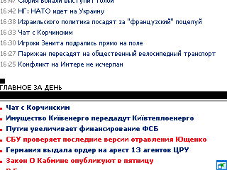

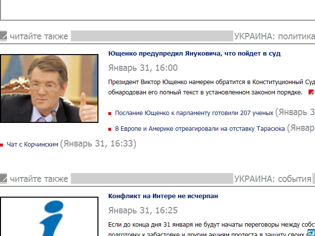

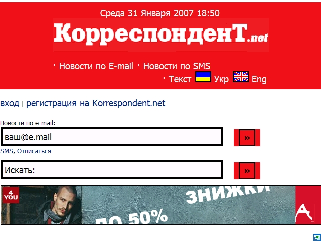

Сообщение [CpD]bob » Ср янв 31, 2007 19:09
VGA в разных режимах (стандарт\1 колонка\десктоп)
Сообщение [CpD]bob » Ср янв 31, 2007 19:10
QVGA 1 колонка\десктоп
