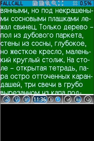

Сообщение Darkcat » Пт авг 05, 2005 11:44
Скриншот читалки с моего Пальма. Корпус сложен, поэтому низ черный. Прокрутка автоматическая, плавная.

Сообщение Darkcat » Пт авг 05, 2005 13:08
С моим зрением читать удобнее так :wink: Когда-то у меня было 160*160, привык... И при таком размере не нужно взгляд гонять. Смотри себе в центр экрана и воспринимай подаваемую инфу.
Если править документ можно и вот так - http://wintel.ru/images/ppcvspalm/palm001.gif или так http://wintel.ru/images/ppcvspalm/palm002.gif

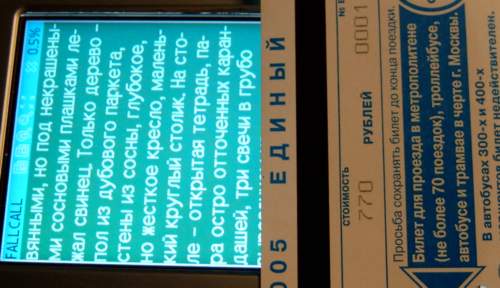

Сообщение Darkcat » Пт авг 05, 2005 13:48
Ну раз пошла такая пьянка то вот еще к вопросу о размере шрифта.
Во сделал получше, так что не думайте, что у меня такой огромный шрифт стоит.
Последний раз редактировалось Darkcat Сб авг 06, 2005 18:00, всего редактировалось 1 раз.

CTaPuKaH
Сообщения: 364
Зарегистрирован: Ср июн 25, 2003 17:13
Сообщение CTaPuKaH » Пт авг 05, 2005 16:45
К сожалению на скриншотах не видно такой важной детали, как межпиксельная сетка, из за нее лично я с моими близорукими глазами больше 20-30 минут текст на qvga читать не могу, глаза болят и слезятся. IMHO т.к. при близорукости вблизи видишь лучше чем при обычном зрении, то эта сетка сильнее раздражает человека с ослабленным зрением.
