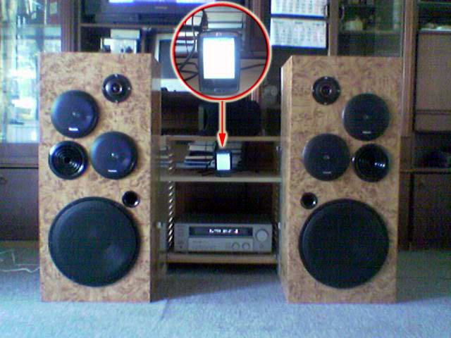

Вот что бывает, когда в лом загрузить большой компутер.

Обычная hands make. Просто щас трудно найти грамотную акустику по приемлемой цене, вот и сварганил себе монстров по 0,7 Квт каждая. + ресивер на 300 Вт. А иногда в лом включать настольный пк, вот и подключаю карманник. Весело смотрится, особенно если размеры сопоставлять.

Согласен, головки самые дешевые, за исключением высоких частот. Но это чудо потянуло на 350$. А как не крути звук лучше чем от 16 сантимитровых головок из полипропилена в пластиковом коробе. А со шкафом у меня тоже идея была, но просчитав стоимость решил что пока не стоит торопиться.

Самопал? А кто фазоинвертор просчитывал? А? Не, брат, для аккустики надо фазоинвертор правильно сделать, без него звук - лишь подобие звука. А для настройки нужны стендовые испытания, анализаторы, измерительные микрофоны.... Но исполнено симпотишно :D
Сообщение Darkcat » Вт авг 30, 2005 13:30
Фазоинверторы там есть, видимо даже 2... Но это не факт, что фазоинверторная схема самое лучшее. Есть еще звуковой лабиринт, во это рулез :shock: . Сам слышал колонки объемом по литру, играющие от 60 герц. Вот эти - http://upgrade.computery.ru/upgrade/num ... se_195.htm

Дело в том что они не такие простые как кажется на первый взгляд. Все было продумано заранее. Фазоинвертер стоит телескопический. Т.е одна труба в другой, настраивается как хош по длинне. А на НЧ, порт от саба стоит, с трубой которую также можно обрезать. Все делал так чтоб настроить можно было в случае чего. Плюс колонки изнутри наглухо разделены на отсеки: нч, вч, сч. Но всетаки я склоняюсь к тому что одного порта на нч мало. Надо второй ставить.
