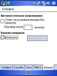

[CpD]bob объяснил более понятно. Это сообщения с номерами базовых станций, еще какой-нибудь информации от ОПСОСа, в таком роде. У меня на девайсе эти настройки тут (каналы вещания):
Сообщение [CpD]bob » Чт ноя 16, 2006 20:03
pmaker писал(а):w126
Именно это и имелось в виду. У вас на етене локализация Ленг, поэтому перевод может слегка отличаться.

Благодарю Вас, отключил радиоканал.
Ждем-с.... Неужели поможет? И так просто?!
