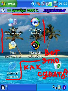

Отлично, что сделали тему как на десктопе на бб.А как её включить?Я вс1ё установил, но появилась тема ХР но не та, которая с ярлыками.

Так разобрался, но теперь другая проблема-шрифты слишком большие-вылазиют за экран и названия ярлыков н атудэй иероглифами!И ещё кнопки слишком маленькие!(пуск например).Как всё это исправить?

Так опять забыл как поставить тему ХР!Подскажите!А относится к ярлыкам самой этой темы ХР, так как там вместо английских названий появляются кракозябры!Помогите с первым и я сделаю скрин второго!

Да нет...тему то я установил(кстати не подскажете как в ней делать кнопки покрупнее?А то пуск маленький и всё остальное.)мне нужно тему вместо фоновой заставки-там появляются ярлыки-рабочий стол как у бб!

Ну так бы сразу и сказали- "Нужны ярлыки как на Рабочем столе на ПК" :)
Сам ВизБар2 этого НЕ ДЕЛАЕТ. Это делает плагин к ВизБару- WisBar Advanced Desktop, сокращённо WAD. Брать на офсайте ВизБара- www.lakeridgesoftware.com
