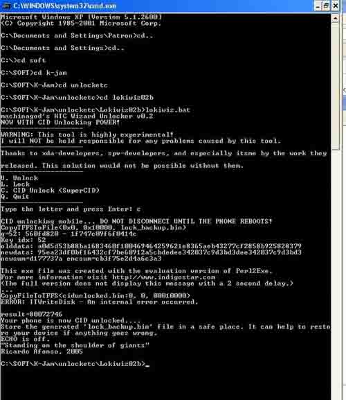

Вчера проапдейтил себе прошивку на K-JaM до WWE_216901_2169101_020710 . В это прошивке ВМ5 последний апдейт также. Столкнулся теперь с проблемой, что саннисофт бекап не может восстановить мне систему, т.е. все файлы, переписка , контакы потеряны =( , после восстановление саннисофт бекапом после перезагрузки девай недогружается до конца и замирает с голубым экраном .... на кнопки не реагирует... телефон звонит при звонке...
У кого-нибудь уже была схожая проблема? подскажите как быть? неужели придется откатыватсяназад на более раннюю прошивку?
И ещё , как в СПБ П+ 3.1 входить в "safe mode" при загрузке?
Спасибо.
Такс, разблокировал я свой девай, програмкой вышеописанной Vzik, но тем не менне опускатся на нижнюю прошивку наза он не хочет ....
хех, значит откатится на старую прошивку я тоже не могу (((( ужос............. пишет ошибка 294: неверный идентификатор производителя.(эту утилиту нельзя использовать для обновленяи вашего пда).
есть ли варианты отката на старую прошивку, знает кто-нибудь?
I-Mate K-Jam + 512MB Sandisk , Nokia 8800, ME45

Wexford
Сообщения: 13
Зарегистрирован: Пн ноя 14, 2005 16:12
Сообщение Wexford » Сб мар 04, 2006 18:12
похоже в сейф може спб п+ войтине судьба... видно чтото там не до конца восстанавливается с бекапа.
Для меня остался один выход - переход на предыдущую прошивку,
но не пускает прога -апдейт... Кто-нибудь знает варианты как обойти ограничение?
вот скриншот lokiwiz02b... может он не до конца делает CID unlock?
