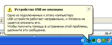

собственно вот такие вот дела.
в макоси вообще ничего не происходит при подключении.
что это может быть?
как лечится?
в момент подключения

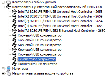

в диспетчере устройств

Если не определяется на 3-х компах, то похоже это аппаратная проблема, возможно дело в кабеле. Попробуйте поменять провод

да проблемма как раз похоже софтовая (со стороны плеера; хард ресет бы ему..), но в магазин схожу.. потыкаюсь в ихние кабеля, может что и получится из этого.
