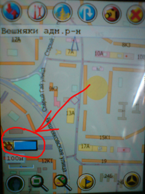

Заходите в PocketGPS Pro. В меню настройки-GPS и там ставьте:
КПК – Manual settings
Порт COM 2
Скорость порта 38400
Затем «Переподключить GPS»
Выходите в карту и в нижнем левом углу ищите диаграмму, нужна диаграмма с изображением спутника (если другая, то нажимая на диаграмму стилусом, находим нужную) Если она синего цвета, то GPS работает нормально Идем на улицу, на открытое место и ждем когда на диаграмме появится красная полоска, после этого маркер будет указывать ваше реальное положение на местности.
Если диаграмма желтая (розовая), значит данных от приемника нет, нужно «поиграться» с портами.

А с настройками COM2 / 38400 не работает?

Диаграмма какого цвета?
Проверяете дома или на улице?
Попробуйте сделать настройки как у serjio6666. http://pocketgps.ru/board/viewtopic.php?p=705458#705458
