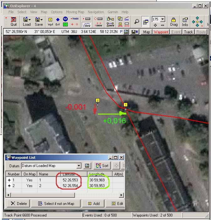

кроме того, могу поделиться методикой исправления ошибок привязки, возникшей, как я понял, в связи с использованием дефолтного датума WGS 84
для этого использовался трек, в характерной точке которого создавалась WP1
точка WP2 создавалась в позиции карты, соответствующей выбранной точке трека - т.е. там, где в реальности должен проходить трек
в качестве такой точки логично выбрать перекресток, который на треке пересекался несколько раз в разных направлениях
далее вычислялась разница по щироте и долготе WP1 WP2 (реально она составляла от 0,010 до 0,120 угловых минут) и вносилась поправка в значения координат точек привязки map-файла при помощи notepad
удачи
есть лишь одно замечание-вопрос: не следует ли при привязке карт местности, расположенной к востоку от Гринвича, устанавливать longitude E вместо W как при задании центрального меридиана, так и при вводе координат точек привязки?
осуществляя привязку я поступал именно так, и все получалось OK
удачи

смею не согласиться, коррекцию делал неоднократно по обоим координатам за "один проход"maxzdv писал(а):...Если только в "горизонтали" или "вертикали" - то да, достаточно просто. А вот если "сдвинуты" координаты и в том и в другом случае одновременно...высчитывать запаришьсяTaypyc писал(а):для исправления ошибки достаточно ЛИНЕЙНО сдвинуть координатную сетку по всей площади картыКорректировать придется все пять точек привязки (в случае с генштабовской картой), а возможно и больше (в случае с отсканированной, самодельной).
да, непременно меняются координаты всех точек привязки, сколько бы их ни было
не вижу никакой сложности произвести в уме арифметическое действие вычитания по одному разу для долготы и широты - вычислить величины требуемого сдвига координат, а затем дважды по пять раз пересчитать новую координату точек привязки
весь фокус в том, чтобы точно вычислить сдвиг в минутах - для этого нужен трек проезда перекрестка в разных направлениях, хотя бы такой, как в приложенном примере
пояснения:
WP1 - виртуальная точка на треке
WP2 - реальная точка на карте, соответствующая точке WP1 трека
