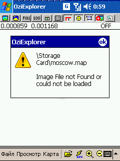

Сообщение baton » Вт авг 23, 2005 22:47
Не видет не одну карту .и выдаёт сообщение как на снимке.
прогу ставил и не карту памяти и на сам кпк,карты пробывал во все папки куда можно и нельзя . народ посоветуйте как с этим боротся,сам не справляюсь опыту маловато

1. Посмотри путь к карте в *.map файле
2. Файл карты точно в формате *.ozf2?

Дык там же написано - картинки-файла нету или не могу открыть...
либо только мар файл в каталоге, либо картинка порченая...
вот и все:)

rustaeff писал(а):Дык там же написано - картинки-файла нету или не могу открыть...
вот и все:)
hamilton правильно написал смотри путь к файлу-картинки в map-файле , а путь к картинке может быть любой только прописан в map-файле

так что мне делать то? я в папку maps положил два файла-(AllMoscow.map) и (AllMoscow.ozf2) пропала надпись что не видет изображения но карты всё равно не появилось .пробывал и другие карты и тишина. а вот файлы демо.мап и демо.ози которые нарисовались при установке открываются

По поводу путей в мар файле:
Видимо тут многое зависит от версии ОЗИ, в старых (вроде 1.11.1) озик не понимал, если в мапе был прописан путь, и выдавал такую ошибку. В 1.12 и предыдущих девелоперских версиях ему пути пофиг, оказывается.
2 baton - белый экран? А если включить показ обзорной карты? (это крайняя левая кнопка в основном тулбаре) Возможно просто курсор в пустое поле карты попадает при старте.
Путь к директории с мапом и озфом в сетапе указан?

Вчера добился такого же сообщения, но файл был не ozf, а jpg.
Предположение, что на кпк ОЗИ не хочет jpg читать...
А если у тебя ozf...
Не знаю, надо редактировать map файл.
Ну, может еще сам ozf сбойный.

Сообщение bitvg » Пн авг 29, 2005 15:23
У меня было точно также. На карточку надо переписать все файлы с расширением *.map и *.ozi2. Тогда сразу все станет в порядке. До этого войди в File-- Configuratoin--map&data file и выстави \sd card в окне. Внизу в окне Data file Path поставь \Ozi...\Data
