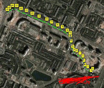

Народ, кто-нибудь пробовал юзать карты созданные в GoogleMV?
Почему-то у меня трэки в OZI не попадают в гугловские фотки.
В прилагаемой картинке красный трек получен в OZI CE. Зеленый то что должно было бы быть в теории.
В чем может быть дело?
- routes.jpg (74.25 КБ) 10399 просмотров

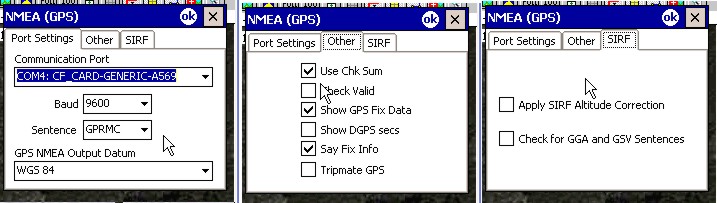

У меня Qtek G100. Там встроенный GPS висит на 4-м порту. Но это мелочи.Sinty писал(а):У тебя какой приемник? И какие его настройки в OZI?
Там такое колличество настроек! Есть шанс что в них дело.
У меня сейчас вот так приемник BC-337 настроен.
Понимаешь какая штука. Если у тебя на всех остальных картах трек пишется правильно, а на гугловской карте не правильно, то причина исключительно в привязке карты.
Даже не так. По порядку. Для того, что бы пользоваться Гугловскими картами на КПК, надо:
1. C помощью программы GoogleMV слить необходимый фрагмент. Прога создает файл JPG и файл привязки MAP
2. С помощью программы IMG2OZF переводим карту и файл привязки для настольного озика в формат, который понимает OZI CE. В итоге получаем файл с расширением OZF2.
3. Заливаем файл OZF2 в КПК и открываем его в OZI CE.
Так вот, похоже у тебя просто проблема с конвертацией в формат OZF2. Качал IMG2OZF отсюда. Пробуй.
Можно использовать более позднюю версию конвертора, но она создает файлы для более поздней версии OZI CE.
С другими картами я не пробовал.

Похоже, проблема действительно в GPS. Попробуй поменять скорость порта.
Свои настройки сейчас сказать не могу, КПК дома. Но не думаю, что в настройках дело.

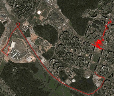

Попробовал еще раз передернув настройки. Поставил скорость 4800 и Apply SIRF Altitude Correction.
Получилось намного лучше. Но при скорости меньше 20км/час показания начинает плющить. Причем с очень большим разбросом. С более высокой скоростью трек попадает в картинку почти на 100%.
На картинке видно что в тот момент когда я стоял на перекрестке минут 5-10 разброс показаний был просто гигантский.
Это в принципе особенность GPS или как-то можно поднастроить?
В PocketGPS я такого не наблюдаю.
- new-2.jpg (66.07 КБ) 10326 просмотров
Нет. GPS может прыгать на 3-5 метров, но не на 50-100м. Может беда с OZI, попробуй другую версию.Sinty писал(а):Попробовал еще раз передернув настройки. Поставил скорость 4800 и Apply SIRF Altitude Correction.
Поставь GPSTuner. Он тоже умеет трек писать. Попробуй в нем.
ТутSinty писал(а):Не знаешь что делает настройка tripmate?
И вообще где-нибудь есть документация по OZI CE и его настройкам?
