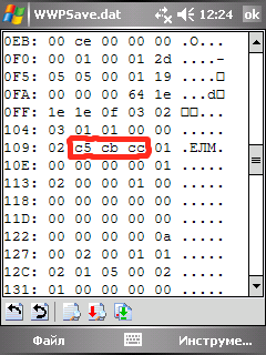

Должен сказать, совсем не легко, по кр. мере, если в этом не разбираться. Коды кнопок я нашел. А вот как корректно отобразить файл настроек WWPSave.dat, не представляю. Блокнот и с++ не помогли. Никаких других файлов, которые могли бы содержать настройки, нет. Не подскажете, как его отредактировать?

Ставим Worms. Ставим Hex. Открываем на ППЦ Keycode из архива. Нажимаем (не держим) нужные кнопки, запоминаем шестнадцатеричный код 0x, открываем в SkHexEd WWPSave.dat из папки Worms, тяпаем на байт (каждая пара чисел от 0 до F - байт) с адресом 0x110 и вводим поочерёдно без 0x сначала код кнопки для выстрела, потом для прыжка, потом для сальто. Save. И всё.

Получилось, но не совсем.
Две кнопки (календарь,почта) с кодами 0xCC и 0xCD успешно заработали, причем подошли коды, отображающиеся именно при удержании кнопки.
Две другие (пуск,ок) 0x5B, 0x75 - нет. С кодом центр.кнопки джойстика 0xD вообще не понятно как быть.
Но все равно спасибо, теперь вполне можно играть, пусть и без сальто назад.
