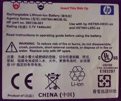

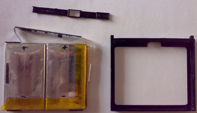

Давно искал инфо по аккумулятору. Можно ли заменить банки на новые. Но ни где небыло.
И вот наконец решился разобрать аккумулятор, так как оный сдох.
Оказалось что не так уж все и страшно. Банки можно заменить если найти подходящие по размеру и емкости.
Но вот интересует вопрос. Ка себя будет вести аккумулятор если емкость окажется больше или меньше?
Судя по всему стоят 2 х 720 mA, 3.7 V.
- Akkum.jpg (51.24 КБ) 9342 просмотра
- label.jpg (48.53 КБ) 9342 просмотра

Возможно кто-то уже решил этот вопрос, но я обещал отписаться о результатах.
И вот, руки дошли наконец до моего старика, который пахал все это время на одной банке (как позже оказалось).
РАБОТАЕТ!
Взял банку от аккумулятора BP-6M для Nokia. 1100, конечно, не 1440, но все же лучше чем 720.
На скорую руку не получилось все подключить. Пластины-проводники ломались и не хотели спаиваться. Пришлось вытаскивать паяльник.
Оставил контроллер родного аккумулятора карманника. Отпаял от него проводники и заменил их гибкими проводами. Провода припаял к голой банке нокиевского аккумулятора. Контроллер посадил на клей к корпусу бывшего аккумулятора карманника. Все это засунул в КПК и подпер куском ластика, чтоб не болталось.
Тыкнул кнопку - Карманник завелся
Подключил зарядку - Карманник замигал диодом и показал зарядку
Оставил заряжаться - Карманник светил диодом, заряд 100%
HI`S A LIVE!!!!!!!!!!!
Сейчас, конечно это не актуально, но раньше аккумулятор для КПК стоил не малых денег.
Смотрим на даты и ржем
РАБОТАЕТ!
