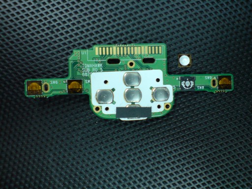

Доброго всем.
На моем 2490b появилась проблема - перестали нормально работать хард-кнопки джойстика. Добиться срабатывания кнопки можно только долгим нажатием, и то не всегда. Как только началась проблема практически перестал пользоваться джойстиком, чтобы не "убить" его совсем. Девайсу уже много, почти 3 года, понятно что за это время кнопки джойстика периодически нещадно использовались. В СЦ пока нести не хочется.
Кто-нибудь может подсказать как вылечить эту проблему самостоятельно?
Уже разобрал машинку, чтобы посмотреть на кнопки - внешне выглядят вполне нормально. Кликание по ним отчетливое, похоже что-то случилось под "фольгированным" покрытием кнопок на плате.

У меня похожая проблема. ешить, наверное, только заменой этой платы небольшой с кнопочками. Или ковырять. Или под кнопки что-нибудь нетолстое и твёрдое положить.

Байкалов Пётр писал(а):У меня похожая проблема. ешить, наверное, только заменой этой платы небольшой с кнопочками. Или ковырять. Или под кнопки что-нибудь нетолстое и твёрдое положить.
Положить что-то под кнопки бессмысленно - не срабатывает контакт на плате под фольгой. Кнопка нажимается довольно отчетливо, там не срабатывает что-то "внутри".
Поменять плату - был бы рад, смог бы и сам, только где взять замену?

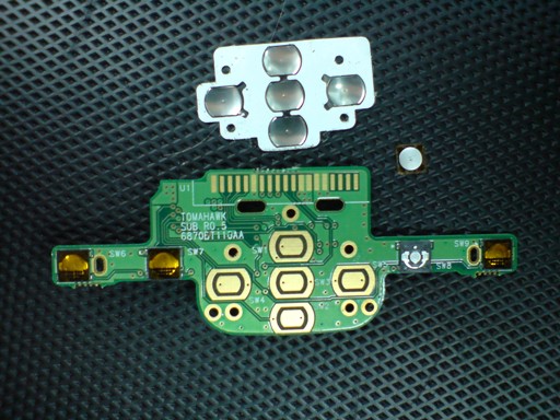

Alver писал(а):.. не срабатывает контакт на плате под фольгой. Кнопка нажимается довольно отчетливо, там не срабатывает что-то "внутри".
на самом деле ничего сложного - контакты можно почистить
на фото сама плата кнопок, разобрать кнопки можно тонким пинцетом ну или иголкой поддеть ..потом, смоченной в спирте(а лучше в растворителе типа "kontakt wl"), ватной палочкой протереть контакты на плате и сами кругляши

Сообщение Alver » Вт сен 22, 2009 13:22
Супер, спасибо, Оптик, помогло!!!!
