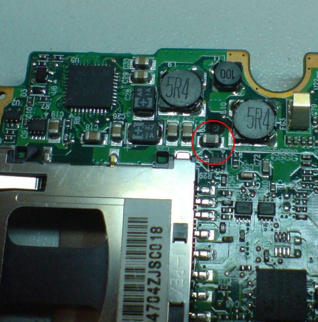

бывает проблема в пробитом конденсаторе - на фото выделил С56
..если потемнел - скорее всего менять
ещё можно попробовать отключить бэкап-аккумулятор, если он вздулся/окислился, может подкорачивать

ппц. поменял и теперь вообще не врубается

Сообщение OptiK » Чт мар 31, 2011 15:31
Афанасьев Михаил писал(а):ппц. поменял и теперь вообще не врубается
на что заменили?

Dart писал(а):хоть бы номинал озвучил
:roll:
ставлю 8-10мкФ
OptiK
Сообщения: 436
Сообщение OptiK » Пн апр 04, 2011 10:57
Dart писал(а):Да ладно. На фото неполярный керамический СМД.
..а что - неполярные керамические конденсаторы не могут быть ёмкостью 10мкФ???
http://www.chipdip.ru/product/grm31mf51a106z.aspx
я не с потолка номинал взял - конденсатор измерял с рабочего КПК
