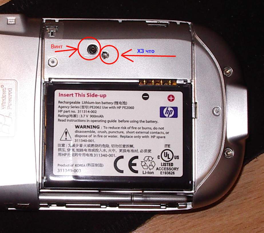

У меня вопрос: что это такое и как его отвинтить? Не могу разобрать КПК и посмотреть, есть ли там запасная батарейка или нет :(
Если кто-то разбирал свой 1940, не могли бы вы выложить фотки?
Зверушка, не могли бы Вы выкладывать уменьшенные картинки?
