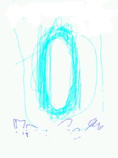

дали вот сабж...
тачскрин не воркает нормально.
прилагаю рисунок с paintbox
обведена область где тачскрин не работает....
так бы ответ - тачскрин умер....
но ведь посмотрите на то как ровно от центра не работает....
может кто знает в чём дело?

не правильный я скриншот сделал...
вот - рисуя горизонтальные полосы можно обнаружить искажения вокруг пятна.
смерть тачскрина однозначно....
а из-за чего такая смерть может быть?
