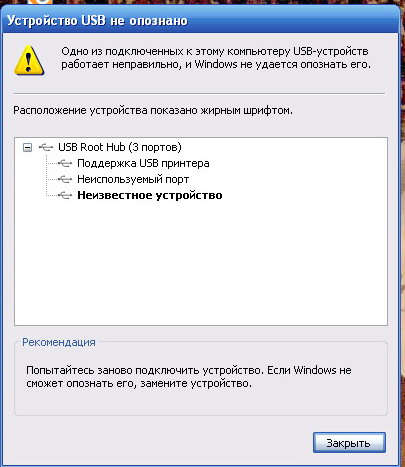

А я вот решил впредверии обновления проверить как мой комп отнесется к WM5.0-девайсу, так как приходилось уже сталкиваться с проблемой синхронизации. Взял потестить Eten m600... и мои худшие опасения к сожалению подтвердились- они друг друга вообще не видят :( (кабель рабочий 100%). В AS все партнершипы удалил, брендмауер отключил, "Каспера" тоже- бестолку! Причем 4700 с этим же AS работает отлично (AS 4.1, XP SP2). Да и проблемы-то раньше выражались либо в перезагрузке ББ, либо ББ уходил в синий экран с кучей инфы, и это вроде уже побороли. А тут полное игнорирование. Да, забыл сказать, после перезагрузки PC выскочил мастер установки нового устр., пытался найти какие-то дрова, но не нашел и сказал, что "возникли проблемы, устройство может работать не правильно". А машинка сегодня пару часов назад синхронизировалась отлично с ноутбуком на работе без всяких дров :?

Так у меня же тоже никаких проблем не было с 4700 и 4150. А у 5.0-девайсов заметил особенность- с одним компом работает , с другим- нет, хоть сто раз переустанавливай AS. Из-за чего, не понятно :cry:
Редактирую:
Но, к счастью, не в моем случае :) . Переустановил AS, перезагрузил ББ, после чего он попросил подрубить к нему чего-нибуть, присоединил кабель, выскочил тот-же мастер настройки, долго искал дрова, нашел-таки что-то, и все заработало. Спасибо arei за вполне логичный совет. Сам не сделал сразу, только потому, что раньше это не помогало.

Соединение продержалось минуты три и безвозвратно исчезло. На мои тщетные попытки его восстановить, выскакивало сообщение "Одно из подключенных USB устройств работает неправильно. Windows не удается распознать его...щелкните..."Щелкаю, там вот это, и все... :? /Меня больше всего порадовала фраза "замените устройство" :)/

ioner писал(а):Соединение продержалось минуты три и безвозвратно исчезло. На мои тщетные попытки его восстановить, выскакивало сообщение "Одно из подключенных USB устройств работает неправильно. Windows не удается распознать его...щелкните..."Щелкаю, там вот это, и все... :? /Меня больше всего порадовала фраза "замените устройство" :)/
Я когда-то бился с слегка похожим случаем. HX до какого-то момента нормально синхронизировался, и вдруг перестал это делать ни с того ни с сего. Проявления были такие - подключаю КПК, AS видит устройство, начинает синхронизировать, после чего сразу идет "Communication Error" и все. Интересно то, что компьютер периодически пытается подключить КПК как новое USB-устройство.
Бился день. Потом решил попробовать снести Partnership, соединился по гостевому - все в порядке. Устанавливаю Partnership - идет повторение. Был AS 4.1, попробовал 3.8 - та же картина.
В итоге оказалось, что взглючнул AS на стороне КПК - видать процесс подвис. Сделал наконец-то софт-резет и все отлично заработало :-)
А по поводу "одно из устройств не функционирует" у меня было как-то с USB-винтом. Оказалось, что оказался битый кабель, заменил его и все понеслось :-)
А может у тебя был подключен КПК в процессе переустановки AS?
Попробуй грохнуть все эти неизвестные устройства.
nikiwind писал(а): К сожалению по существу дела помочь ничем не могу кроме сакраментального - снести WIN нафиг и установить заново, а еще быть уверенным что девайс подключен напрямую, а не через хаб.
Поддерживаю целиком - переустановка винды поможет гарантированно. Неконструктивно, но надежно :-)
