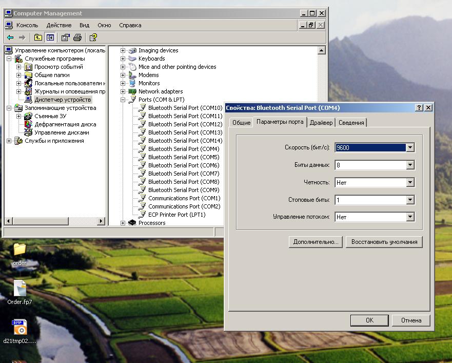

Слушай, ты помоему не там смотришь. Для XP и винтукея - Лезь правой мышкой на My Computer -> Управление (manage) -> Диспетчер Устройств -> Порты Com и LPT -> Свойства Blutooth (COM) порта -> вторая закладка Параметры порта -> там и скорость. Не может не быть. Это во всех виндах регулируется.NEVERNUBOY писал(а):iZEN, буду колупацасо скоростью, если найду, так как дрова с диска видкомовские/ / /![]()
BigError, ник не трогаюВ конце концов не FatalError
- Bluetooth.JPG (114.94 КБ) 4126 просмотров

Ты имеешь ввиду, что они у тебя на мозерборде?DJean писал(а):Совсем нет. У тебя на скриншоте Bluetooth Serial Port (COM4), а у меня реально в системе Bluetooth Communicationы Port (COM4) и в моем случае (видимо не толко в моем) настроек скорости нету.Alex Kalina писал(а):

Всё равно фигня какая то, должно настраиваться. А у меня на скриншоте, если посмотришь, Blutooth Serial Port аж целых 11.DJean писал(а):Не не USB Bluetooth Adaptor на боку написано SEITEC.Alex Kalina писал(а): Ты имеешь ввиду, что они у тебя на мозерборде?
Тогда я думаю, что им и не надо указывать скорость, они изначально должны работать на более чем 115200 бод.
P.S.: работает к слову замечательно.
И все настраиваются. Как и первый ком и второй.

Народ, чесслово вкладки "Параметры" нет на блю-порте
На обычных 1 и 2 есть, а на эмулированных блюшных - нет/ / / Тока "Общие" и "Драйвер"/ / / По поводу скорости и ушей [протокола для синезубоватых ухов] - моно на ПиСюк шлет с КПК враз, а вот инет заикается/ / / Файл на 4,5 метра тоже с вполне приемлимой скоростью гонит/ / / Я полагаю, что у каждого протокола подогнана своя скорость по умолчанию/ / / Но, учитывая, что инет шарит через АС на ПК по связи с АС КПК, не понимаю, почему такие тормоза/ / / А теперь вопрос по поводу моно по Хедсет протоколу - неужели на блютус-уши передается моно-навоз???
