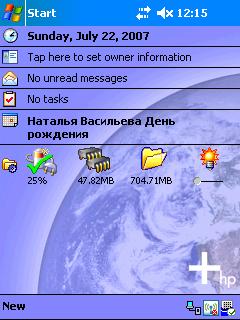

Что-то случилось с машинкой. После активного использования разрядился до 10%. Поставил заряжать. А он заряжается до 25% после чего прекращает зарядку. Никакие ресеты(софт. хард, с включенным питанием напрямую от зарядки) не помогают.

Батарея Acme 1500
Интересно то что значение показываемое в зарядке точно совпадает с Battery Capacity.

Дело в том что первые ~3 месяца все было в шоколаде - зарядка отображалась корректно. Вопрос в том что случилось - аккумулятор сдох или машинка перестала его понимать?

Andrey_from_Moscow писал(а):тут надо пробовать с другим аккумулятором... по другому сложно понять в чем дело.
К сожалению, предыдущий родной вздулся так что крышка на нем не закрывается. А новый в Москве как-то проблематично найти. И жалко покупать еще один чтобы попробовать.
Я на машинке запустил проигрываться 2-х часовой фильм на полной громкости и яркости. Он при нулевой зарядке уже на второй круг пошел. Видимо все-же машинка как-то не правильно оценивает уровень зарядки аккумулятора.
