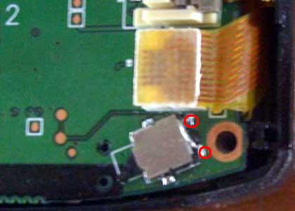

КПК hx4700 у крышки аккумуляторного отсека имеется защелка которая нажимает кнопку внутри кпк, если кнопка не нажата КПК просто не включается, вопрос как удалить эту кнопку, какие именно контакты необходимо замкнуть и возможно ли это? бьюсь челый час безрезультатно... прилагаю изображение кнопки, у кнопки после выпаивания оказалось четыре контакта. Удалить данную кнопку необходимо из-за внесении изменения в крышку аккумуляторного отсека
Вид самой кнопки

Ну, раз уж дело доходит до выпаивания, то думаю, не составить труда прозвонить тестером в замкнутом и разомкнутом положении и применив метод дедукции вычислить, что замыкать :)
Свиду она не сломана (пока :)) Или повреждения просто не видны?

Так все бы верно но... сначала из этой кнопки выпал сам ползунок, т.е. замкнуть разомкнуть контакты не получалось, попытался аккуратно выпаять кнопку целиком но опять произошла трабла в итоге кнопка была удалена весьма грубо и восстановлению не подлежит, т.е. потестить какие именно контакты она замыкала не представляется возможным, вот в этом вся причина и заключается.

Разобрался сам, надо замкнуть вот эти два контакта, я их просто спаял. Выделены красными кружочками
