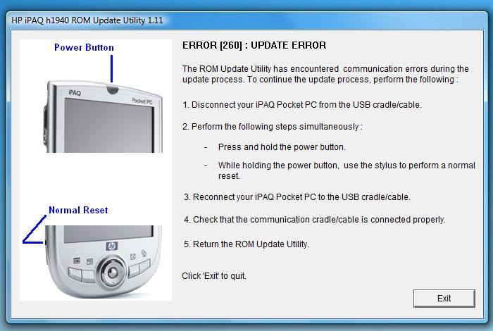

Беда случилась с моим айпаком..
Пару месяцев не использовал его вообще, соответственно, все сбросилось.
Зарядил, стал прошивать..
Да тут назло Виста стала качать обновленный драйвер HP USB Sync или как-то так...
И вот мне выдал ошибку перепрошивки.
Все, у кпк система не загружается, только белый экран с надписью HP Invent и сверху версия прошивки (Старая).
ПО юсб кпк определяется как неизвестное устройство, не перепрошивается (снова ошибка), разрядка аккамулятора, сброс настроек, хард ресет не помогает..
Есть какие-нибудь методы решения проблемы?

Сообщение dj_Duff » Пн ноя 26, 2007 11:21
Да, вот еще что..
Винда определяет КПК как неизвестное устройство., соответственно, активсинк не видит => перепрошиться не дает.
Пробовал под Вистой и ХР.
как шиться с карточки - темы не нашел((

Сообщение dj_Duff » Вт ноя 27, 2007 21:42
Рассказываю чего пробовал..
1. Пробовал прошить КПК с новой чистой Хр - хрен, активсинк не видит девайс.
2. Пробовал добавлять в реестре значения 2х параметров в HKEY_CUrretn_User-->Software-->Romupdateutility-->HB20 и прошиться - не прошивает.
3. Пробовал создать образ на флешке через WInHEX - образ вроде создался, а кпк все висит в бутлоадере и не предлагает шиться с флешки.
4. Mtty дает выбрать ЮСБ, открывается прога, но там не написано USB>, просто чистый экран. Команды печатаю, но эффекта 0.
Два дня ищу решения по форумам, уже сил нету.. чего подскажете, люди добрые?
