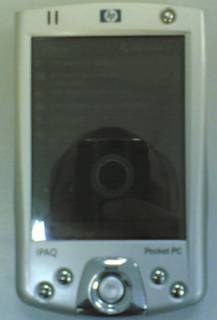

Один из постоянных посетителей irc-канала #handlpc, что в русском Далнете, а именно G-UNIT, столкнувшись с известной неприятностью 2210 в виде хрупкого джойстика и, как следствие, отказа его обрабатывать действия влево-вправо-вверх-вниз, решил проблему заменой джоя на джойстик от "постиранного" SonyEricsson K700. Как он сообщает, никаких переделок не понадобилось, кнопка села на место идеально, даже по цвету подходит. Единственное отличие- заменённый джойстик немного утоплен в корпус КПК.
Все вопросы лично к нему на irc.icqinfo.ru:6667 #handlpc.
В приложении- фотография 2210 с новым джойстиком.
Джойстик от К700 на 2210
ipaq2210+SE S700
Сообщение [CpD]bob » Пн авг 28, 2006 12:26
У меня как раз 2210 с нагнутым джойстиком..вот только K700 у знакомого живой и здоровый, да и стоит он едва ли меньше 2210. Пройдусь по злачным местам, посмотрю джойстик...

Боковушки супер на фото!

Кстати джой от к700 намного крепче сам по себе чем родной от 2210.Так что сломать его вам будет трудно поверьте.Я кстати думаю можно пробовать любой джой от сони эрика наврядли модули с рычажком у них на разных моделях разные.Тоесть необязательно от к700 джой искать.Просто он косметически оч хорошо вписался.
